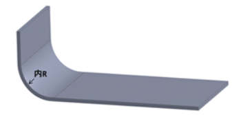

専用金型によるR型曲げとは
R型曲げは、板金部品のR曲げ形状を文字通り大きなRを持つ金型(パンチ・ダイ)を使用して成形する曲げ加工です。成形できるRの大きさには制限があるものの、複数回の鈍角曲げを行うFR曲げ(送り曲げ)と比べてなめらかなR形状の製作が可能で、曲げの精度にも優れています。
R型曲げの様子

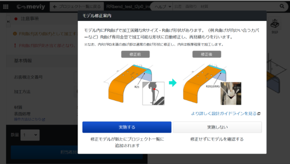

2. ビューワーで修正案内のダイアログを確認
メビーに3Dモデルをアップロード後、板金加工の見積画面を開いた際、FR曲げによる見積結果と共に下記のダイアログが現れます。

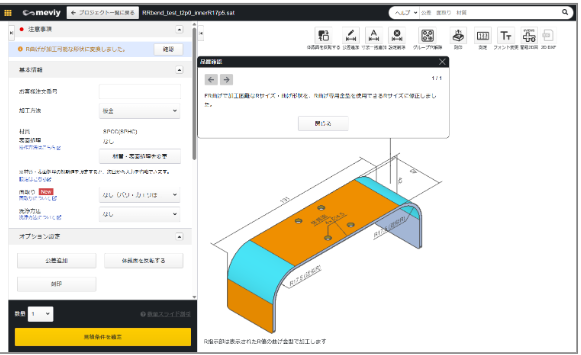

「実施する」を押下すると、プロジェクト一覧にR型曲げ用のプロジェクトが追加されます。
追加されたプロジェクトを開くとFR曲げの見積もりエラーメッセージが解消されます。下記の品質確認メッセージにてR曲げ専用金型を使用する案内が表示されます。
【ポイント】
この際、元モデルのRサイズが専用金型に合っていない場合は、R型曲げが可能な近似Rサイズへ自動的に変換されます。(27Rから25R、18Rから 17.5Rなど)
※変換されるRサイズの詳細は、前項の”R型曲げの対象範囲”をご確認ください。
