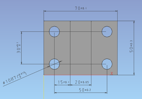

2)メビーにモデルをアップロード
ユーザー設定後、iCAD SX上で寸法公差を設定した3Dファイルをメビーにアップロードし、3Dビューワー画面(見積結果)で寸法公差が自動連携されているか確認してください。
iCAD SX で公差設定
iCAD SX で公差設定

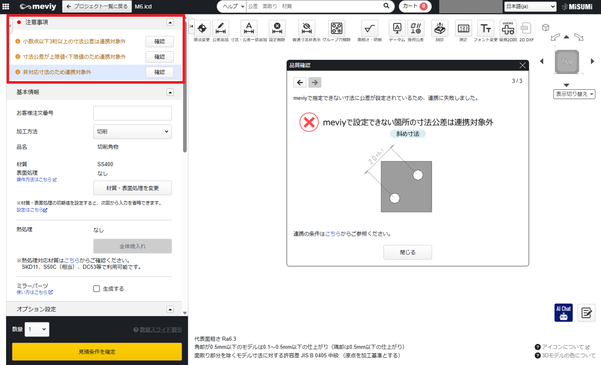

寸法公差連携ができない場合
  • iCAD SXで設定した寸法公差のうち、メビーの見積もりの範囲ではないものはエラーとなり、品質確認のポップアップにアラートが表示されます。
  • エラー内容は「注意事項」で確認できます。
「品質確認」のポップアップと「注意事項」
  • 寸法公差連携がエラーとなった場合でも、寸法公差が連携していない状態(=公差なしのモデルをアップロードした場合と同様)として見積もりは実行されます。寸法公差を正しく設定して再度アップロードするか、メビーの3Dビューワー画面上で寸法公差を設定してください。
詳細は技術・情報マニュアル>「iCAD寸法公差連携(※限定ユーザーのみ利用可能)」をご確認ください。
