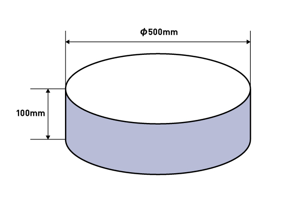

対応サイズ
直径500mm×長さ100mmまでに対応しています。
対応サイズ_直径500mm×長さ130mmまでに対応
