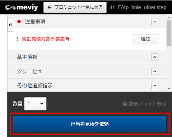

メビーで自動見積もりができない場合に、meviyサポート担当者が加工可否を検討し、見積結果を回答するサービスです。また、大量注文や追加の指示事項がある場合にも利用できます。
今回の対応により、自動見積もりの対象外となる一部の穴形状についても、担当者による個別見積もりで受付可能になりました。
なお、見積結果は通常1営業日程度で回答します。

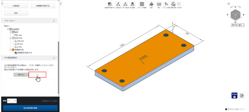

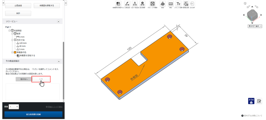

ご相談方法の例-ザグリ穴の依頼方法
ご相談方法の例-ザグリ穴の依頼方法_3Dビューワー
3Dビューワー画面上で、その他追加指示「入力」をクリック
ご相談方法の例-ザグリ穴の依頼方法_コメント欄
「コメント欄(その他追加指示)」へ相談内容を入力してください

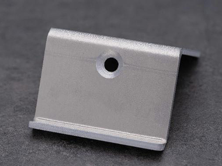

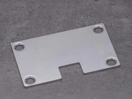

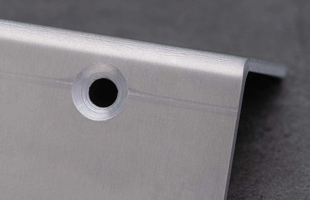

皿モミ形状
皿モミは、皿ねじの頭部を板金部品の表面とフラットに収めたい場合によく使用される加工です。今回の対応範囲拡大により、皿モミを含む形状についても個別見積もりで相談できるようになりました。
皿モミ形状は、お客さまの設計に合わせて加工します。特に指定がない場合は、メビーの皿穴規格と同様に90度の皿モミ加工を行い、下穴径は設計された穴寸法を基準として加工します。
特殊な皿ねじ・皿リベットを想定されている場合は、「その他追加指示」のコメント欄へ指示をご記入ください。
制御盤や外装パネルなど、外観品質を重視する用途で活用できます。

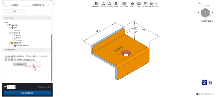

ご相談方法の例-皿モミの依頼方法
ご相談方法の例-皿モミの依頼方法_3Dビューワー
ご相談方法の例-皿モミの依頼方法_コメント欄

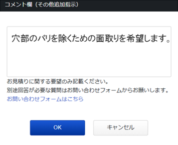

面取り付き穴・口元面取り
穴の口元面取りは、バリや角を取り除いて安全性を向上させたい場合や、組付け性を高めたい場合によく使用される加工です。
今回の対応範囲拡大により、面取り付き穴や側面の面取り形状についても個別見積もりで相談できるようになりました。
形状や設計意図を確認したうえで、糸面取りや手加工による研削など、板金加工として実現可能な方法を提案します。
ご相談方法の例-面取り付き穴の依頼方法
ご相談方法の例-面取り付き穴の依頼方法_3Dビューワー
ご相談方法の例-面取り付き穴の依頼方法_コメント欄

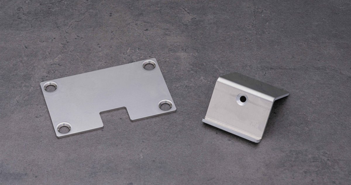

写真 部品加工事例_皿モミを追加したブラケット 部品加工事例_皿モミを追加した取付プレート
部品情報 皿モミを追加したブラケット 皿モミを追加した取付プレート
材質 SPCC(SPHC) SUS304(2B)
表面処理 なし なし
サイズ 40×32×21.5 mm 50×80×2 mm
板厚 2.0 mm 2.0 mm
出荷日 3日目 3日目
参考価格 2,833円 2,400円
※表中は2026年7月時点の情報
