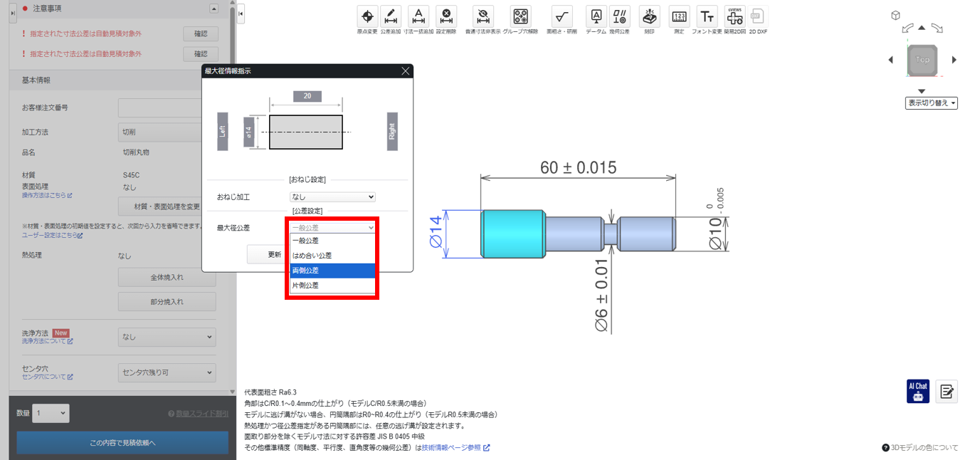

  1. 寸法公差を設定したい面をダブルクリックします
    寸法公差の設定方法_①寸法公差を設定したい面をダブルクリックします
  2. 公差情報を設定する画面が表示されたら、公差の指定方法から「両側公差/片側公差」を選択します
    寸法公差の設定方法_②公差情報を設定する画面が表示されたら、公差の指定方法から「両側公差」を選択します。
  3. 公差値を入力して「更新」ボタンを押します
    寸法公差の設定方法_③公差値を入力して「更新」ボタンを押します。

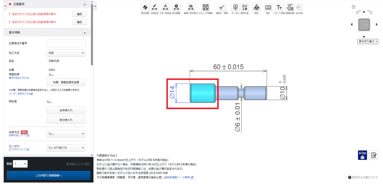

  4. 指定した値が3Dビューワー画面上に反映されていることをご確認ください
    寸法公差の設定方法_④指定した値が3Dビューワー画面上に反映されていることをご確認ください。
