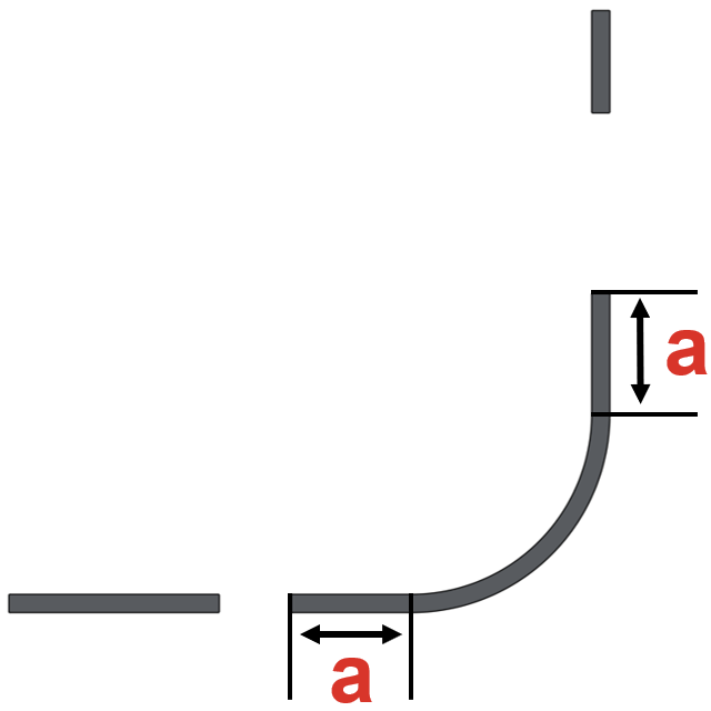

加工限界・寸法範囲
| 板厚 | 限界値a | 限界値b | 限界値c | ||
| 0.8 | 0.8 | 0.8 | 0.5 | 11.5 | 3 |
| 1 | 1 | 1 | |||
| 1.2 | 1.2 | 1.2 | 0.6 | ||
| – | 1.5 | 1.5 | 0.7 | ||
| 1.6 | – | 1.6 | 0.8 | ||
| 2 | 2 | 2 | 1 | – | |
| 2.3 | – | – | |||
| – | 2.5 | 2.5 | 1.2 | ||
| – | 3 | 3 | 1.5 | ||
| 3.2 | – | – | |||
| – | 4 | 4 | 2 | ||
| 4.5 | – | – | 2.2 | ||
| – | 5 | 5 | 2.5 | ||
| 6 | 6 | 6 | 3 | ||
| 9 | 9 | – | 4 | ||
| 10 | 10 | 5 | |||
| 12 | 12 | 6 | |||
| 16 | – | 8 | |||

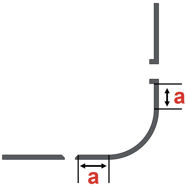

| 板厚 | 限界値a | 限界値b | 限界値c | |||||||
| 1.0 | 0.5 | 16.0 | 3.0 | – | ||||||
| 1.5 | 0.7 | |||||||||
| 2.0 | 1.0 | – | ||||||||
| 3.0 | 1.5 | |||||||||

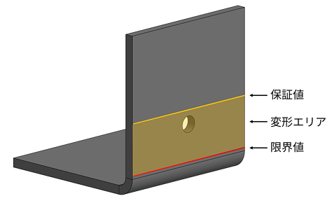

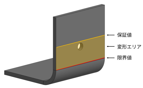

部位例
- ※タップ穴と端面またはタップ穴間の距離は、ネジ穴(穴)の最外径からの距離で最小距離が計算されます。
- ※バーリングタップ間の距離は、穴中心間の距離で最小距離が計算されます。
- ※皿穴と端面または皿穴間の距離は、皿ザグリ部の最外径からの距離で最小距離が計算されます。
