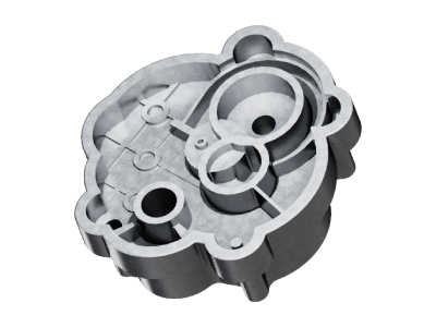

  • 名称:ヒートシンク
    価格:107,894円
    補足:ADC12
