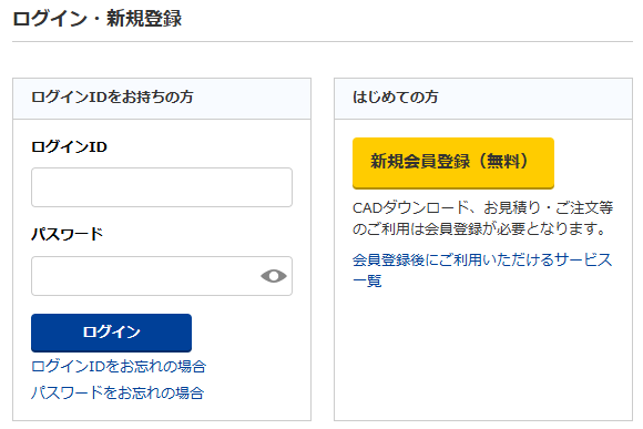

    1. ログイン画面で[新規会員登録]をクリックします。
    2. 必要事項を入力して、ミスミ会員の登録を行います。

    1.トップページの[ログイン] をクリックし、ログイン画面を表示します。
    「MISUMIサイト」にログインしている場合は自動的にmeviyにログインします。
    2. ログイン画面でミスミ会員IDとパスワードを入力し、[ログイン]をクリックします。 ログインが完了すると、プロジェクト一覧画面が表示されます。
    • ミスミ会員IDをお持ちでない場合は、ログイン画面の [新規会員登録(無料)]をクリックし、会員情報の登録を行います。
