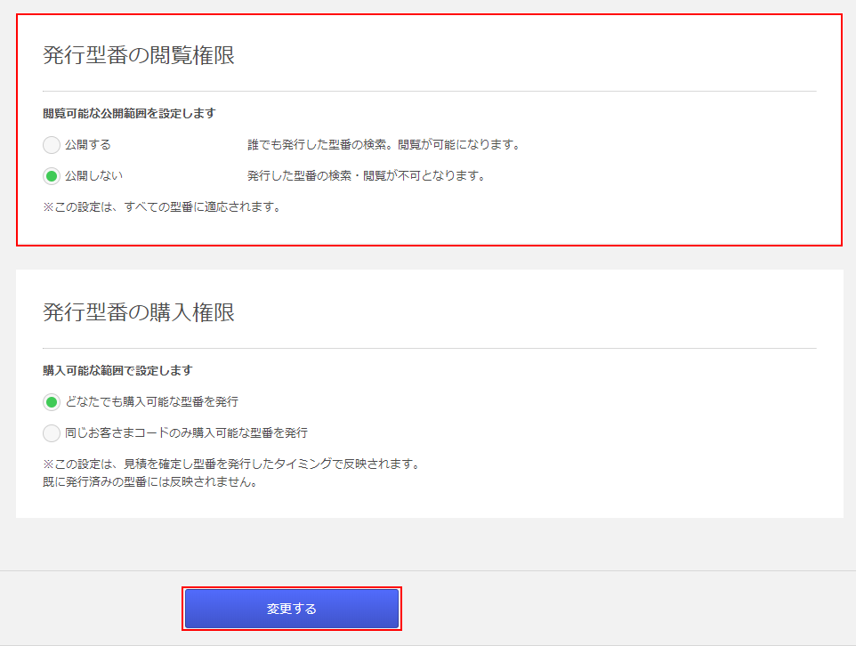

1.ユーザー名にカーソルを合わせて表示される[ユーザーメニュー] の[ユーザー設定] をクリックします。
2.[発行型番の権限]をクリックします。
発行型番の権限設定
発行型番を公開する
「発行型番の閲覧権限」を「公開する」に設定し、[設定を保存する] をクリックします。
  • 「公開する」:見積もり完了後に発行された型番が公開され、どなたでも発行した型番の検索、3Dビューワーの閲覧が可能になります。
  • 「公開しない」:発行された型番の検索、3Dビューワーの閲覧ができるのはログインユーザーのみとなります。初期設定は「公開しない」になっています。
公開設定済みのプロジェクトで発行された型番は、meviyヘッダにある[型番検索]の検索対象になります。→「プロジェクトを検索する
本設定は発行済み型番を含む全ての型番に適用されます。
発行型番の閲覧権限
発行型番の購入権限
発行型番の購入範囲
  • 「どなたでも購入可能な型番を発行」:見積もり完了後に発行された型番が公開され、型番を知っている方は、どなたでも購入が可能になります。また、「海外における購入権限」を設定することができます。初期設定は「どなたでも購入可能な型番を発行」になっています。
  • 「同じお客さまコードのみ購入可能な型番を発行」:本設定後に発行された型番の購入ができるのは同じお客さまコードのユーザーのみとなります。
本設定は新たに発行される型番に対してのみ適用され、発行済みの型番には適用されません。
海外における購入権限
  • 「海外での購入がない」:海外での購入がない場合はこちらをご選択下さい。
  • 「海外での購入がある」:購入可能とする地域を選択することができます。
