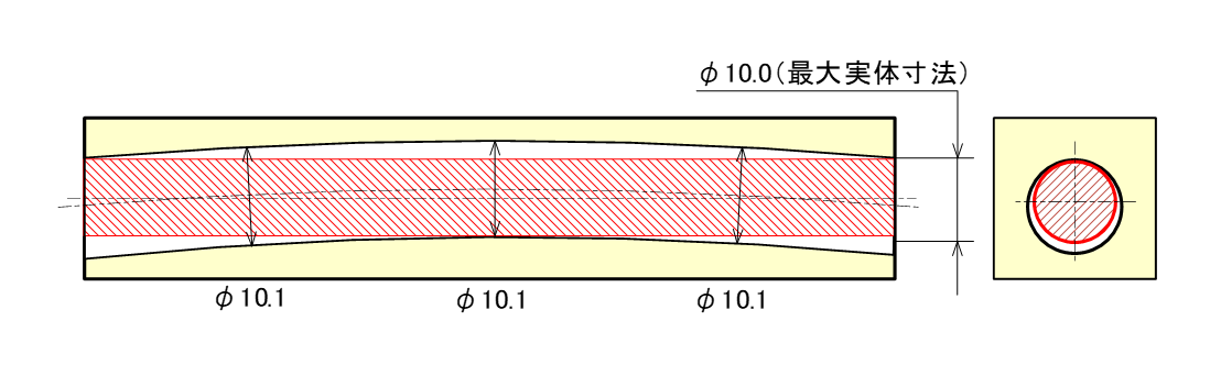

4.完全形状の包絡面とは
完全形状の包絡面とは、図面指示されたサイズ公差の最大実体状態でできた形の崩れない領域のことを表わします。
したがって、“完全形状の包絡面を超えてはならない”とは、カタチの崩れのない最大実体寸法の領域の中に対象となる形体が存在しなければいけないという意味です。
軸の場合を想定して、完全形状の包絡面とはどんなものかを確認してみましょう(図1-4)。
a)図面指示(軸形状)
b)完全形状の包絡面=最大実体状態の領域
c)完全形状の包絡面を超えない形体
図1-4 軸の完全形状の包絡面
図1-4より、軸の直径サイズが公差内でばらつき、かつ変形していても、軸は完全形状の包絡面の内側にあることがわかります。
この完全な包絡面のことを実効領域とも呼びます。
