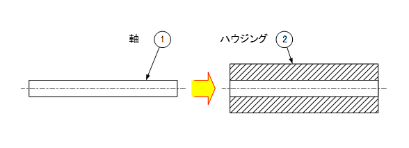

軸①をハウジング②に挿入する構造を想定します(図4-1)。
図4-1 部品のはめあい関係

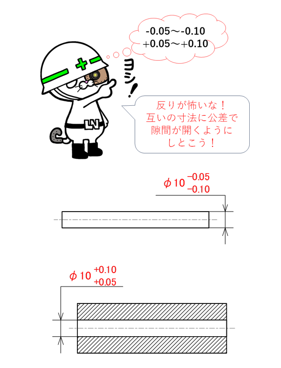

部品①と部品②において、互いに基準寸法に対してサイズ公差が対称関係で指示した図面例を見てみましょう。
注)「サイズ公差が対称関係」とは、2部品の公差値が同じで正負だけが異なることをいう。
軸と穴のそれぞれに反りやうねり、真円からの変形があると、ハウジングに軸を挿入できない可能性があることから、あらかじめ軸径と穴径の寸法はわずかな隙間が確保できるように公差値を決めました(図4-2)。
図4-2 軸とハウジングのサイズ公差だけの図面例

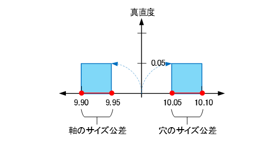

1)動的公差線図の作成①
サイズ公差の関係だけを表した線図を描きます(図4-3)。
図4-3 サイズ公差の関係
2)動的公差線図の作成②
サイズのマージンを半々にして幾何公差値に付与します(図4-4)。
図4-4 サイズのマージンを真直度として適用

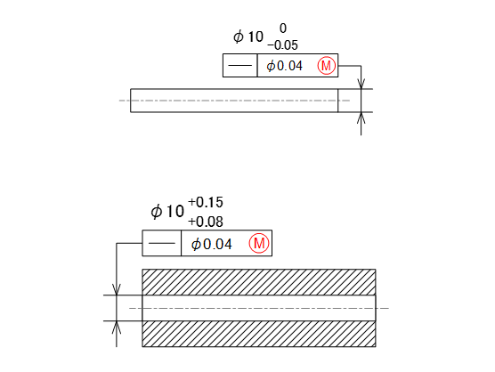

3. 真直度に最大実体公差方式を適用する(2部品の公差値が非対称の例
図4-6のように、同じ公差値を正負対称となるように設計する必要はありません。部品①と部品②において、互いに基準寸法に対してサイズ公差が非対称の数値で指示した図面例を見てみましょう(図4-7)。
図4-7 公差値が非対称の部品のはめあい関係と図面

4)最大実体公差方式の図面に更新
図4-10の動的公差線図の緑色の三角領域を増やすために公差記入枠内に〇M記号を追加して最大実体公差方式を適用する図面に改変しました(図4-11)。
図4-11 最大実体公差方式を適用した図面例
