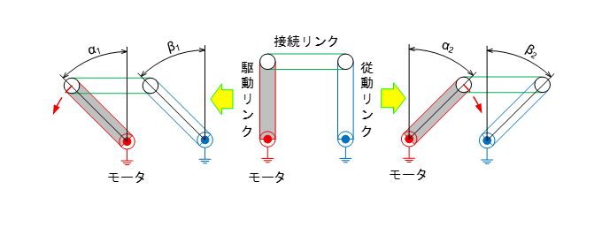

➀等長平行配置リンク
対向する駆動リンクと従動リンクが平行かつ等長で、接続リンクとの配置がそれぞれ直角の場合の動作を確認しましょう。
・駆動リンクの長さ=従動リンクの長さ=接続リンクの長さ
駆動リンクを動作させると従動リンクも同じ角度(α1=α2=β1=β2)で連続動作します。接続リンクは水平状態を維持したまま追随することが特徴です(図3-4)。
図3-4 全てのリンクが等長な平行リンクの動作

図3-4〜3-6に示すように、対向するリンクの長さ(駆動リンク長=従動リンク長、接続リンク長=固定間距離)が同一の平行四辺形レイアウトにすることで、動作角度α₁=α₂=β₁=β₂が成り立ち、かつ接続リンクは常に水平維持する特性をもつことがわかりました。

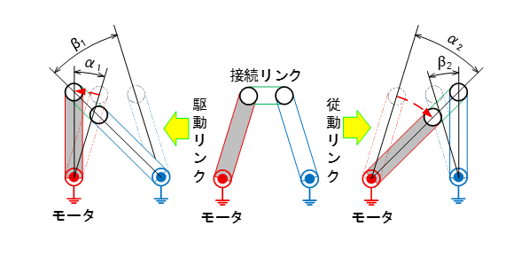

②等長台形配置リンク
対向する駆動リンクと従動リンクが等長、接続リンクのなす角が直角でない台形リンクの場合、駆動リンクを動作させると従動リンクの角度は一致せず揺動角度によって変化します。しかし駆動リンクと従動リンクが対称に配置されている場合はα1=β2、β1=α2で対称的に動作します。接続リンクは等長平行リンクと異なり水平状態を維持することができず傾きながら追従します(図3-7)。
図3-7 等長台形リンクの動作

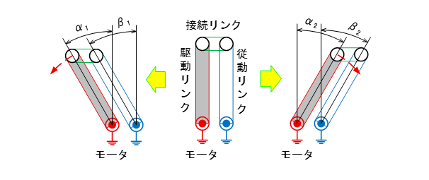

③不等長平行配置リンク
対向する駆動リンクと従動リンクの配置が平行かつ長さが異なる場合、時計回りと反時計回りでは、駆動リンクと従動リンクの角度は回転角度によって変化します。駆動リンクと従動リンクが非対称に配置されているためα₁≠β₁、α₂≠β₂で揺動します。接続リンクは角度の変化を伴いながら追従運動します(図3-8)。
図3-8 不等長平行リンクの動作

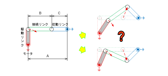

思案点による動作不定の可能性
駆動リンクと従動リンクの配置が直角に配置した状態からアクチュエータを時計回りに回転を開始させる場合、リンクの長さばらつきによって従動リンクが上側に回転する場合と下側に回転する場合のような動作不定を生じます。
思案点とは、駆動リンクが一定方向に運動する際に従動リンクが複数の動作をする可能性のある特殊な位置をいい、死点(Dead Point)と同じ状態であるとも言えます。それぞれの固定端の距離Aと接続リンクの長さB、従動リンクの長さCはCAD上ではA=B+Cで設計します。ところが寸法A、B、C共に長さばらつきによって完全な直角で待機することができないことから設計者が期待する動きにならないことがあります(図3-10)。
図3-10 思案点から駆動し始めたときの動作不定の可能性

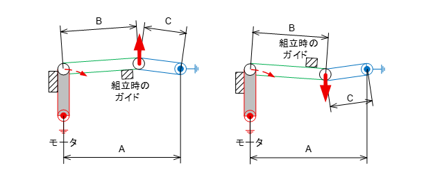

思案点による動作不定の解決策の一例
2次元CADや3次元CADにかかわらず、設計の容易性から水平垂直で部品を配置しがちですが、図3-10のようにCAD上では何となく成り立っている構造でも、そこに部品のばらつきが生じると待機時の水平垂直の関係が崩れて設計者が想定する動作にならない場合が生じることがよくあります。ただしリンク接続部のガタと重力によって下側に動作することが多いのが現実ですが、あくまでも期待できるだけになります。
図3-10のように動作不定の可能性をなくすために、寸法をA<B+Cの関係にすることで思案点からずれた状態で設計すればよいのです(図3-11)。
a) 駆動リンクが時計回りに回転すると必ず従動リンクは上方に回転する。
b) 駆動リンクが時計回りに回転すると必ず従動リンクは下方に回転する。
図3-11 思案点による動作不定の改善策の例
