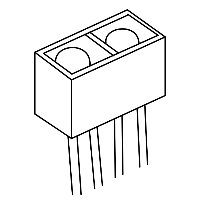

2)インタラプタの特徴と注意点
リンクの位置を検知する場合、一般的にインタラプタが多用されます。
インタラプタとは、光半導体素子の発光素子と受光素子を4mm程度のギャップを設けて対向するよう組み合わせたものです。
図2-1インタラプタの構造
発光素子と受光素子の間(ギャップ)に、光を透過しない遮へい片が挿入されると、受光素子に入射する光が遮られ、この電流の変化を検出して検知する仕組みになっています(図2-2)。
図2-2 インタラプタの検知方法

遮へい片の材質選定時の注意点
インタラプタに使用する遮へい片は、一般的に1mm厚程度の板金や樹脂片を用います。
樹脂片を使う場合は、光が透過しなければ特に何色でも構いませんが、白色よりは黒色の方が光を透過しにくいと期待できるため黒色を選ぶことが多いようです。
しかしPP(ポリプロピレン)、PE(ポリエチレン)、PBT(ポリブチレンテレフタレート)、PET(ポリエチレンテレフタレート)、PA(ポリアミド)、POM(ポリアセタール)などは赤外線透過性樹脂のため黒色であっても調色にムラがあると、ごくまれに光が透過し誤検知(チャタリング)するという事例もあります。
