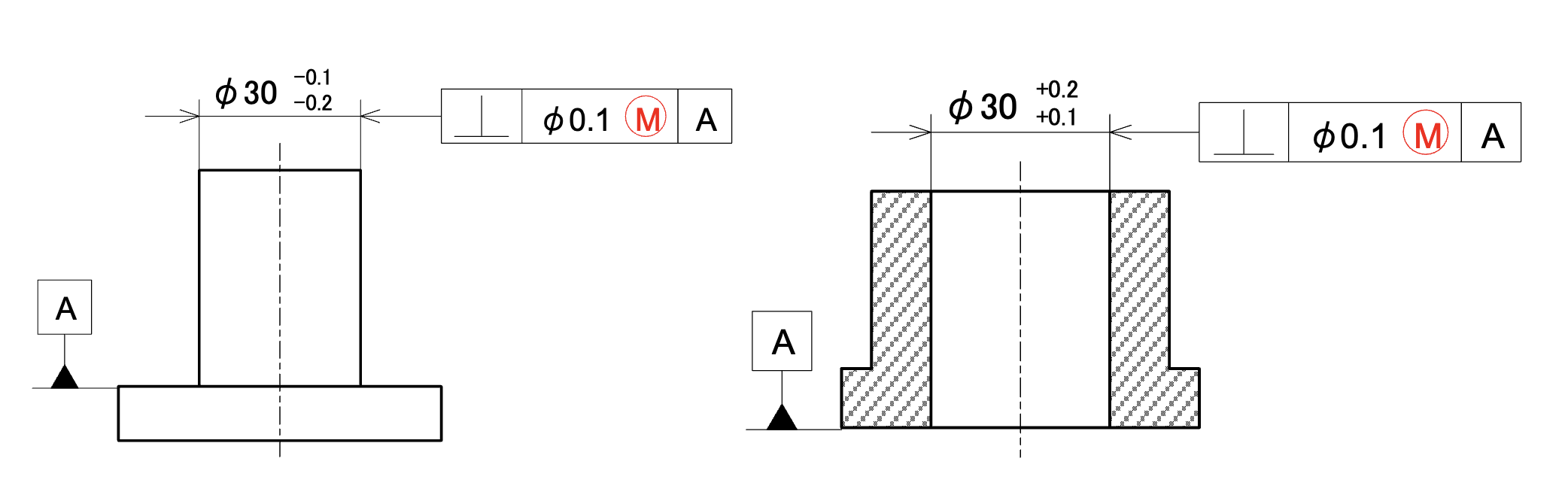

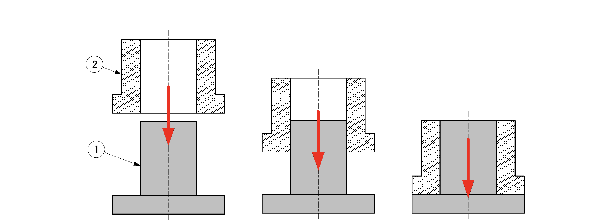

前回でも解説した部品①と部品②をはめ合う関係と最大実体公差方式を適用した図面を改めて確認しましょう(図3-1)。
はめあい関係
a) 部品①と部品②のはめあい関係
最大実体公差方式を適用した図面例
b) 部品①と部品②の図面例
図3-1 部品①と部品②の関係と図面例

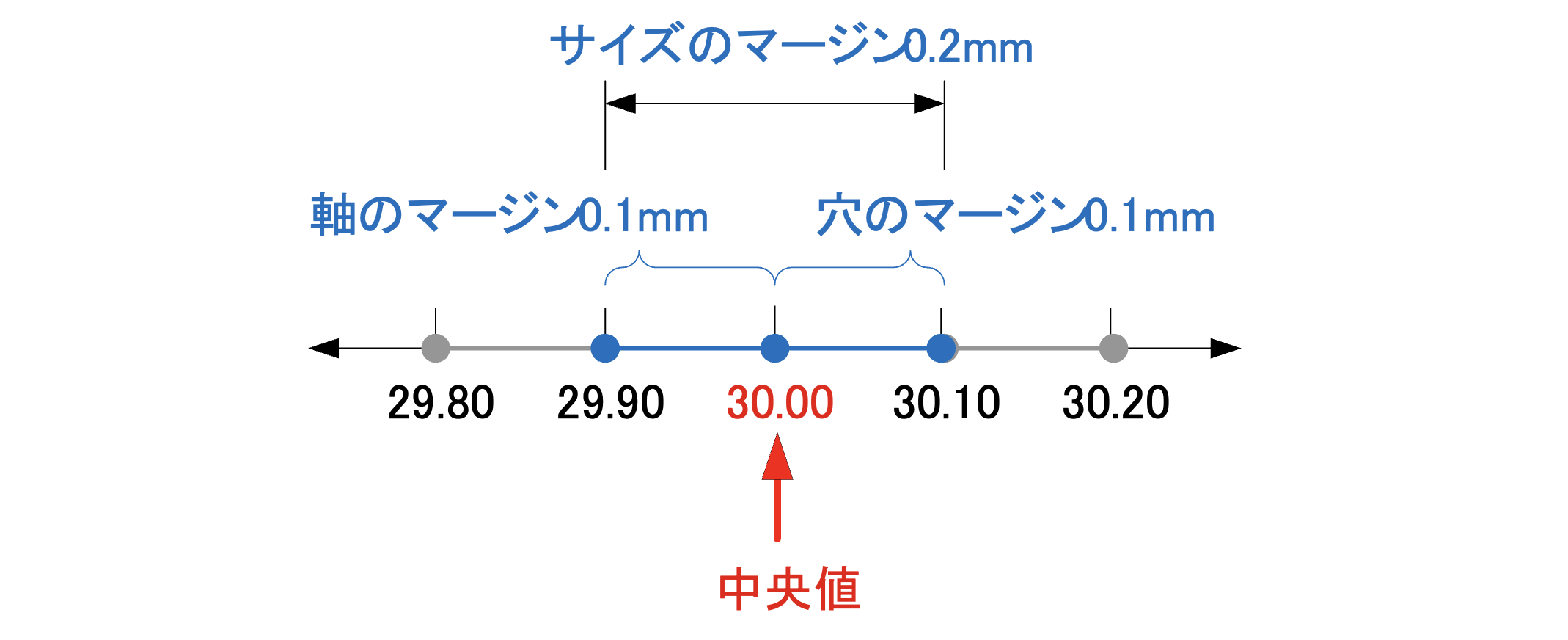

2)動的公差線図の作成(縦軸の位置の決定)
続いて幾何特性の崩れを縦軸にして線図に書き加えるために縦軸の位置を決めます。
サイズのマージン分を2等分した位置にある直径30.00mmが中央値になり、そこに縦軸を設定します(図3-3)。
動的公差線図の作成(縦軸の位置の決定)
図3-3 縦軸の位置の決定

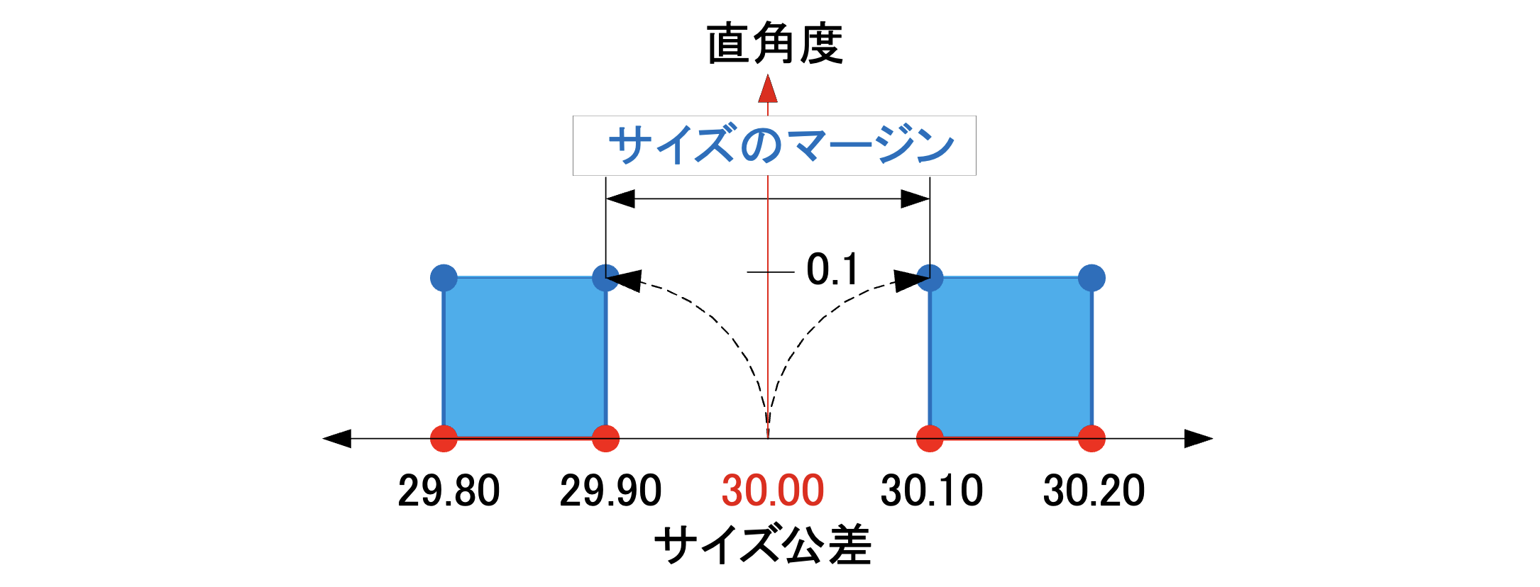

3)動的公差線図の作成(幾何公差の関係を見える化)
2部品それぞれのマージン0.1mmを直角度の数値として使い縦軸に展開し四角い面の領域を作成します(図3-4)。
図3-4 サイズのマージン分を幾何特性に振り分け

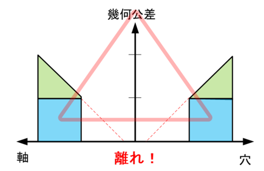

同様に動的公差線図を書いたときに穴と軸の最大実体公差方式を表す三角形の斜面からの延長線の先端部が離れていると、2部品は問題なく挿入することができますが、限界を狙った設計になっていないことを意味します(図3-8)。
図3-8 動的公差線図の斜線部の離れ
図3-8 動的公差線図の斜線部の離れ
