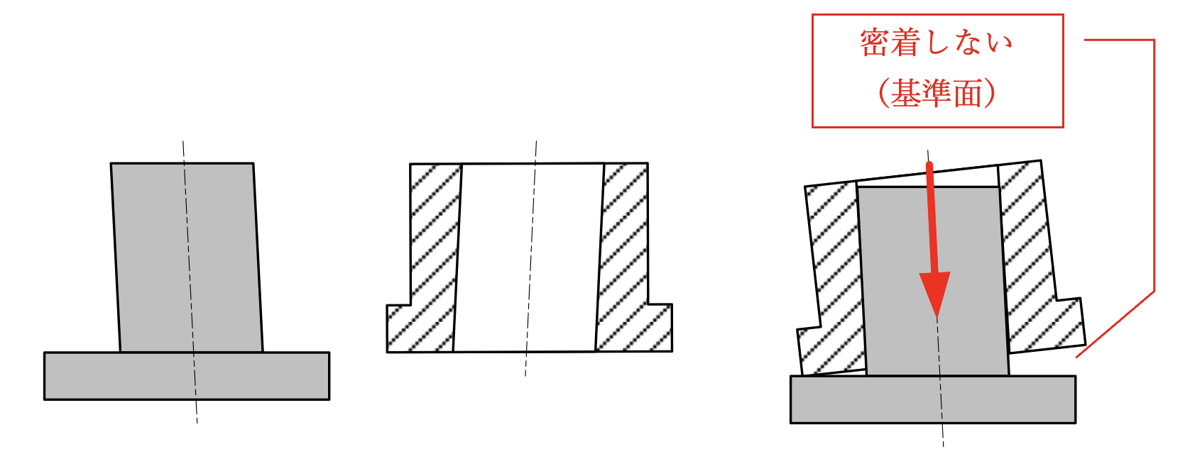

部品①の密着面と軸部の直角度、部品②の密着面と穴部の直角度が大きく崩れると、はめあった際に密着面に隙間があくことになります(図2-4)。
図2-4 それぞれの直角度が崩れた場合の組立状態

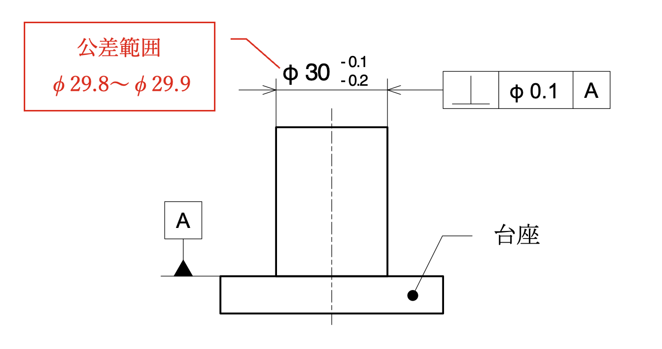

1)部品①の実効寸法の確認
部品②との密着面である台座の上面をデータムとし、台座の上にある軸の中心線に直角度φ0.1mmを指示します(図2-5)。
図2-5 直角度指示だけの図面(部品①の軸の場合)
部品①の軸の実効寸法は、最大実体寸法に幾何偏差を加えることによって求めることができます(図2-6)。
軸部の実効寸法=最大実体寸法(φ29.9)+幾何偏差(φ0.1)=φ30.0

1)部品①への最大実体寸法の適用と解釈
軸の直角度φ0.1mmに続けて○Mを追加しました。これによって軸の直径のみ最大実体公差方式が適用されることになります(図2-11)。
図2-11 部品①の軸部に最大実体公差を指示した図面

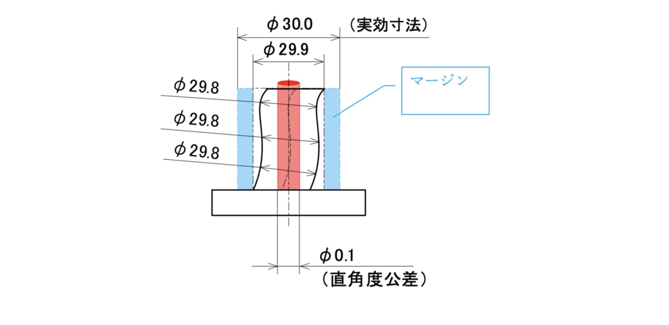

最大実体公差の目的は相手部品にはめあうという機能を満足させることです。したがって、部品①の直径が小さめにできるほど、組み合わせ時の隙間マージン(余裕)が増えることになります(図2-12)
図2-12 最小実体寸法時のマージン
最小実体寸法(φ29.8)で部品ができ、かつ幾何公差分最大(φ0.1)で傾いた場合を考えると、部品が占有する領域はφ29.8+φ0.1=φ29.9となります。このφ29.9は実効寸法(φ30.0)よりφ0.1だけ小さいため、マージン分を幾何公差に追加してもはめあいには問題が生じないことがわかります(図2-13)。
図2-13 部品①の軸の最大実体公差方式の考え方
