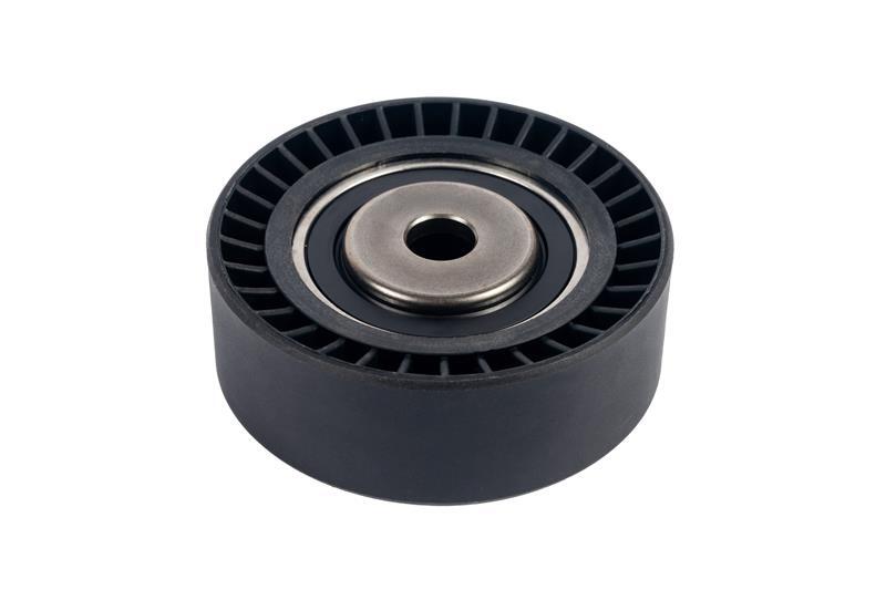

自動車・輸送機器分野での部品採用
ポリアミドイミドは自動車のエンジンや駆動系など、高温・高摩擦の過酷な環境で真価を発揮します。ギアやベアリング、ワッシャーなどに使われ、金属代替による軽量化と静音化に大きく貢献します。
コンプレッサーのベーンに用いれば、摩耗を減らし長寿命化も実現可能です。さらに航空宇宙分野でも、軽量で緩みにくい樹脂ボルトや断熱部品として採用が拡大しています。熱・摩耗・振動に晒される輸送機器の信頼性を高める重要素材です。
