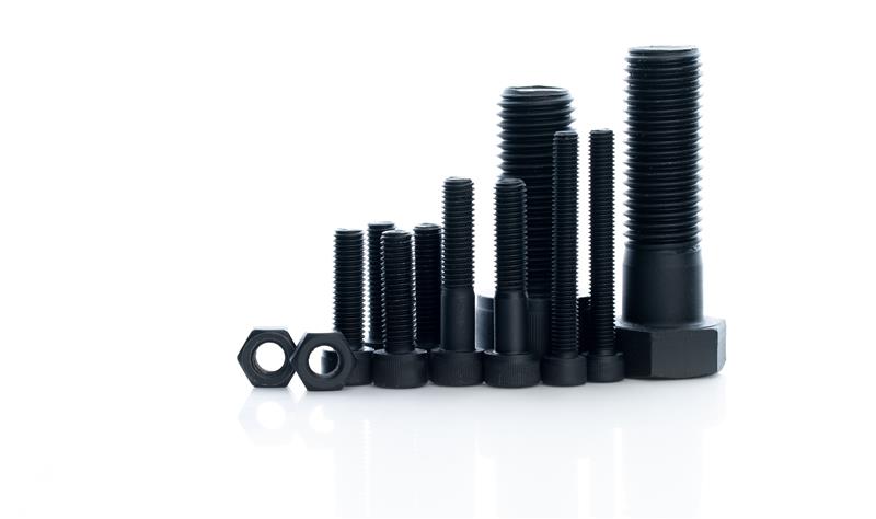

パーカー処理の種類
パーカー処理は形成されるリン酸塩皮膜の主成分によっていくつかの種類に分かれます。代表的なパーカー処理の種類は、以下の3種です。
リン酸亜鉛処理(ボンデ処理)
リン酸亜鉛処理(ボンデ処理)は、処理液中のリン酸イオンと亜鉛イオンの反応により亜鉛系のリン酸塩皮膜を形成する手法です。耐食性に優れており、塗装下地としての性能が非常に高いのが特徴です。自動車のボディや家電製品、建材など、高い防錆性能と塗装品質が求められる製品に広く利用されます。皮膜は灰色から濃い灰色を呈しており、美観は若干劣ります。

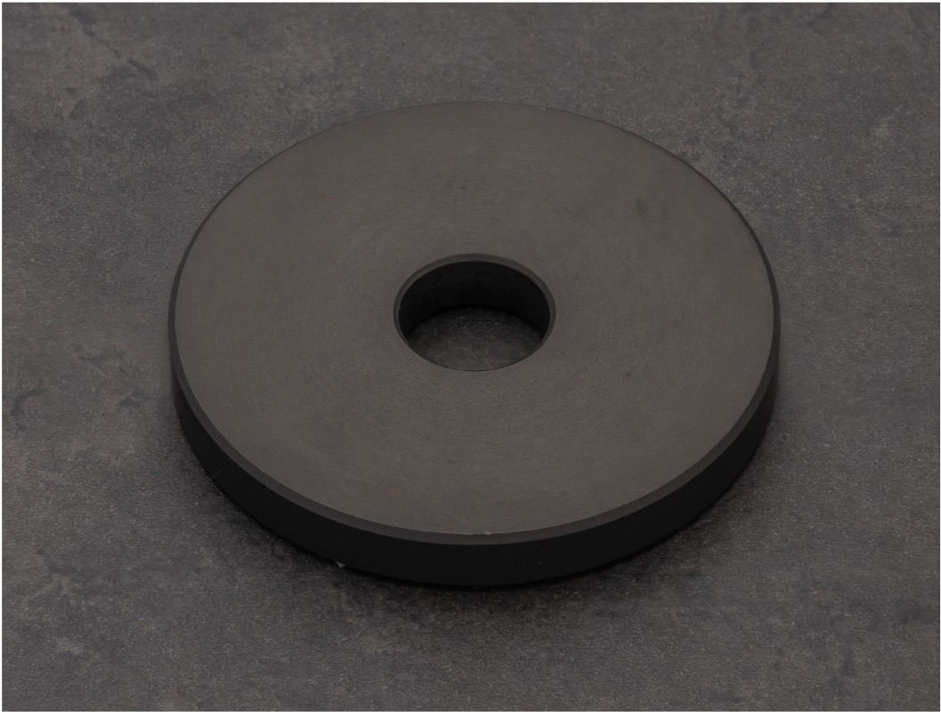

リン酸マンガン処理(リューブライト処理)
リン酸マンガン処理(リューブライト処理)は、厚く硬いリン酸マンガンの結晶皮膜を形成するのが特徴です。皮膜の多孔質な構造が潤滑油を保持する(保油性)ため、金属同士が直接接触するのを防ぎ、摩耗や焼き付きを抑制します。エンジン部品やトランスミッションのギア、ピストンリングといった、高い負荷がかかる摺動部品に利用されます。

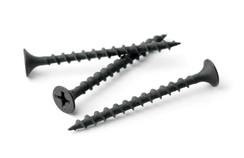

リン酸鉄処理
リン酸鉄処理は、リン酸鉄の非常に薄い皮膜を形成する処理方法です。他の処理に比べて皮膜が薄く、耐食性は劣りますが、処理工程がシンプルで低コストなのが大きなメリットです。塗装の密着性を向上させる効果は十分に得られるため、スチール家具やロッカー、電気機器の筐体など、高い耐食性が要求されない屋内使用の製品に適しています。
