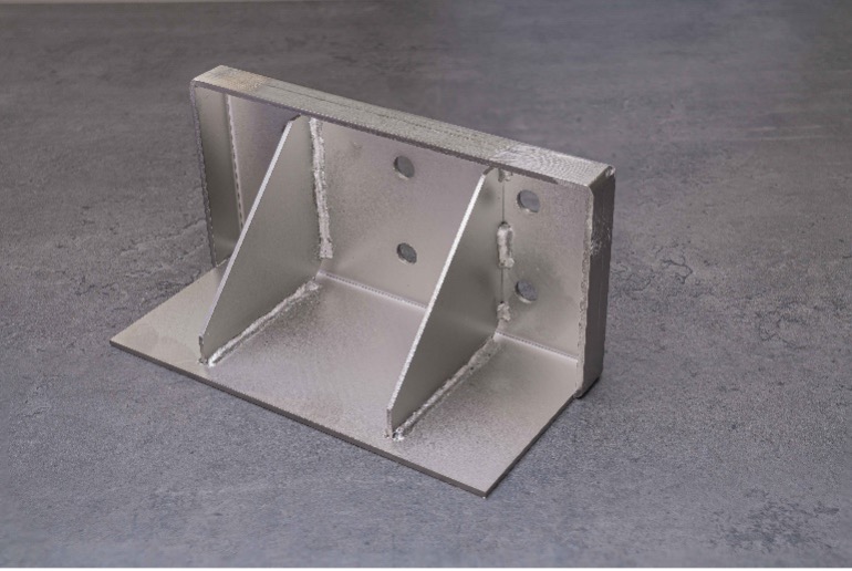

「無電解ニッケルメッキ」は、電気を使わずに薬品の化学反応だけで被膜を作るメッキです。様々な特性があり、自動車、精密機械、電気・電子、食品など、幅広い分野で需要が拡大している表面処理です。
無電解ニッケルメッキの板金部品の写真
【特性】
  • 電気抵抗、耐食性、はんだ性がある
  • 被膜層が硬く傷が付きにくい
  • 被膜厚が一定になりやすいため、高い寸法精度に対応できる

メビーでは板金加工サービスで無電解ニッケルメッキを選択できます。標準5日目出荷、最短4日目出荷から対応します。3Dデータをアップロードするだけで、1分で価格と納期の確認が可能です。
写真
サービス名 板金溶接
材質 SPCC(SPHC)
表面処理 無電解ニッケルメッキ
溶接手法 おまかせ(アークまたはレーザー)
サイズ 9日目~
参考価格 14,900円
※表中は2025年3月時点の情報
