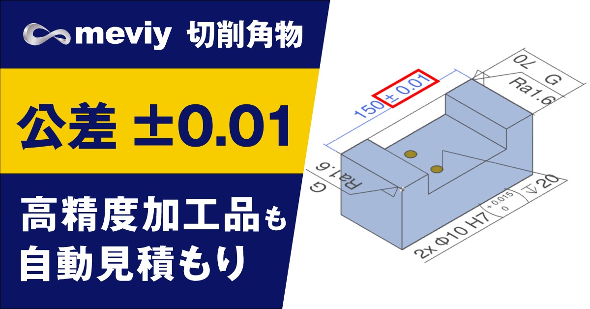

1月20日(土)から切削角物において、G(研削)・SPBF(バフ研磨)・公差±0.01の自動見積もりが可能になりました。作図の手間が大きかった高精度部品もメビーで簡単に手配ができるようになります。ぜひお試しください。
公差±0.01
今まで自動見積していなかった公差±0.01が、研削指示で自動見積可能になりました。公差指示面のどちらかに研削も併せて指示いただくと、自動見積ができます。
