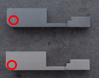

  • ・表面処理の吊り痕・電極接点痕が製品に残る場合がございます。
  • ・表面処理品の色味は品質保証対象外です。
  • ・マンセル値等での色味の指定はできません。
  • ・同材質に同表面処理の場合でも色味がばらつく可能性があります 。
吊り方法イメージ
吊り方法イメージ
表面処理の吊り痕・電極接点痕

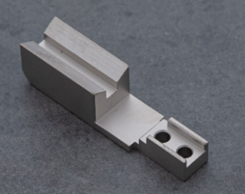

焼入れ品質基準
焼入れ品質保証について
お客様が指定した硬度が出ていることを硬度測定にて確認し出荷しております。またその値を保証します。
材質:SKD11、表面処理:無電解ニッケル
材質:S50C(相当)、表面処理:無電解ニッケル

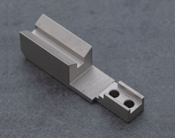

研削仕上げなし

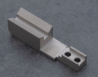

研削仕上げあり
検査痕
