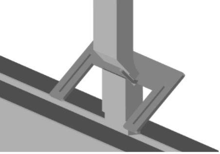

  Before|従来
  • 試行した金型では干渉
  • 見積もりエラーが表示される
After|新機能
  • 最初に試行した金型条件ではNG
  • NGの結果を受け再度シミュレーション
  • エラーがない条件に辿り着き、自動見積もりが可能
形状
Before After
イメージ
