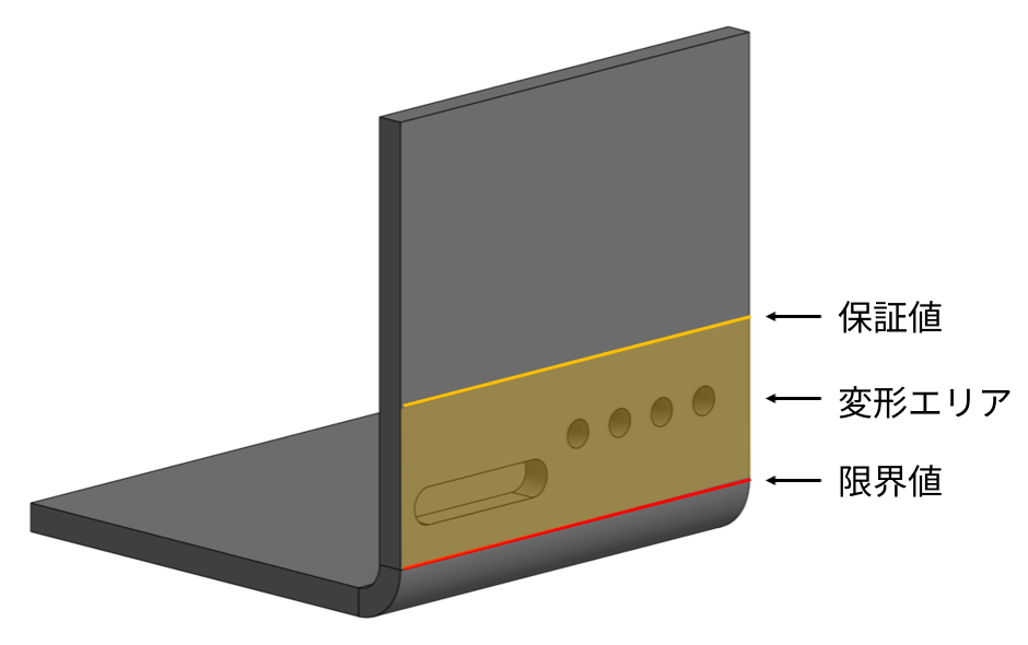

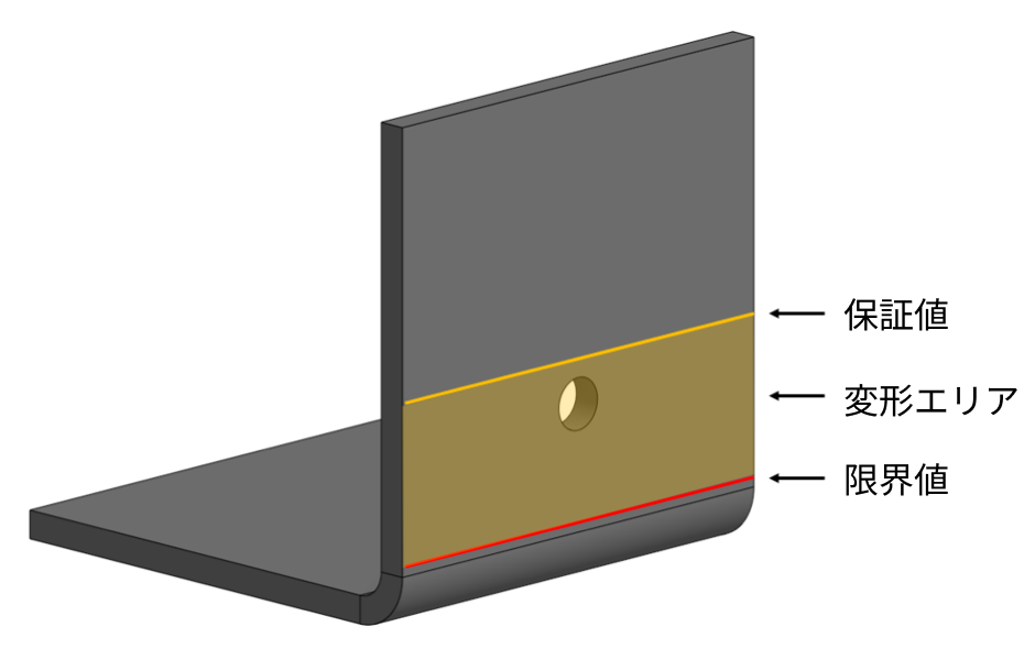

切り欠きと曲げの最小距離
- 曲げ加工は、ワーク(加工対象)をダイに載せた状態でパンチを上から押し当てて行います。
- したがってワークがダイの両端に載らない場合など、曲げ加工ができない形状があります。
![](https://jp.meviy.misumi-ec.com/help/ja/wp-content/uploads/2021/06/fcpl_item_guideline_55.png)
![](https://jp.meviy.misumi-ec.com/help/ja/wp-content/uploads/2021/06/fcpl_item_guideline_56.png)
- 切り欠きと曲げの最小距離については、下記を推奨いたします。
- なお、保証値を下回った場合、パーツの一部が曲げ金型にかからなくなるため、曲げ線がずれるおそれがあります。
- それに伴い寸法も不正確になりますが、そのまま加工致します。 また限界値を下回った場合は、製作不可となる可能性がございます。その場合弊社よりご連絡致します。
