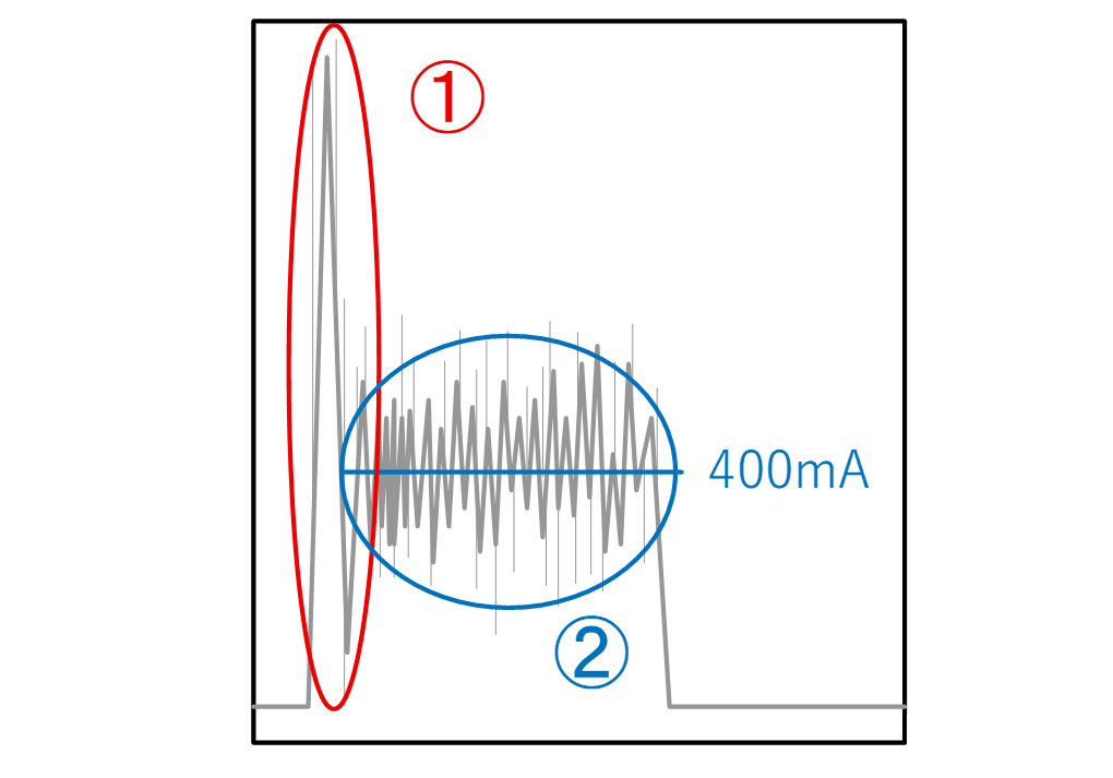

機構の負荷トルクを計測する場合、モータ電流値を測定するのが一般的です。
電流プローブを介してオシロスコープなどを用いて動作時の電流値を測定します(図1-5)。
図1-5 モータ負荷の測定例
図1-5 モータ負荷の測定例
リンク機構を動作した際のモータの電流波形データと採取します(図1-6)。
図1-6 モータ電流波形の例
図1-6 モータ電流波形の例
➀最大静止摩擦から動摩擦に切り替わるまでの高負荷領域です。
⇒瞬間なので定格トルクを超えても問題にならない場合がありますが、起動トルクを超えるような大きな負荷の場合はリンク機構を動かすことはできません。
②動摩擦領域に入り、安定して機構が動作している状態です。ノイズにより波形が暴れていますが、平均と思われる部分に線を引き、平均電流値を求めます。
⇒安全率を考慮するので、読み取り誤差の心配は不要です。

例えば定格トルクが50N-cmである場合、図1-6から求めた平均電流値(400mA)を特性曲線と照らし合わせて次の事項を確認します。
  • 定格電流を超えていないかを確認する→定格電流700mA以下のためOK!
  • 実際のリンク機構の負荷を知る→実電流400mAより実負荷トルクは29N-cmである
  • 実際の回転数を知る→実負荷トルクのときの回転数は155rpmと定格回転数140rpmより少し早い
