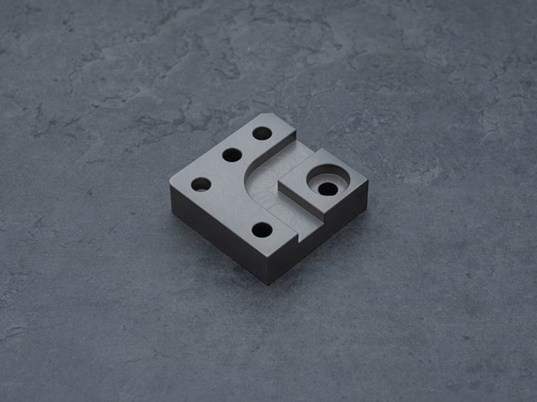

メビーでの部品加工事例
ミスミの「meviy(メビー)」では、窒化処理に対応しており、設計者が3Dデータをアップロードするだけで、即座に見積もりから発注までを完結できます。
メビーでの部品加工事例_【切削角物】窒化処理
対応材質 (切削角物) SS400・SS400(焼鈍材)・SS400-D
S45C(相当)・S45C-D
S50C(相当)・S50C(相当)(調質材)
SCM440・NAK55(相当)・SKD11
切削角物の材質・表面処理はこちら
切削角物の材質ごとの出荷日はこちら
窒化処理の注意点
メビーで窒化処理を依頼する際は、次の点にご留意ください。対応可能な方式は「ガス窒化」と「塩浴軟窒化」の二種類ですが、ユーザー側で処理法を選択することはできません。特定の方式(例:ガス窒化のみ)をご希望の場合は、担当者による個別見積もりをご依頼ください。
また、窒化処理後の硬度は品質保証の対象外です。材料ごとの参考硬度は、以下の一覧をご確認ください。
材質 窒化処理後の参考硬度
SS400 HV400~500(HRC38~44相当)
S45C(相当)・S50C(相当) HV350~600(HRC33~49相当)
S50C(相当)(調質材) HV350~600(HRC33~49相当)
SCM440 HV500~800(HRC44~56相当)
SKD11 HV900~1300(HRC59~66相当)
