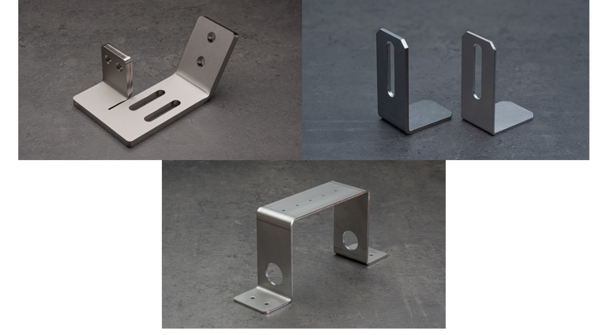

板金加工とは金属に対する曲げ加工のうち、板状の金属に対して行うものです。
板状の金属を曲げて加工する方法には、他にもプレス加工やロール加工、製缶加工などがあります。
板金加工の特徴は、金属の薄い板(おおむね7mm以下)を使用し、汎用金型を取り付けたプレスブレーキという機械で加工していくことです。
詳しくは、板金加工の詳細ページをご覧ください。

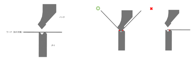

曲げ加工は、ワーク(加工対象)をダイに載せた状態でパンチを上から押し当てて行います。ワークがダイの両端に載らない場合は曲げ加工ができません。
ここでは、代表的な曲げ加工の3種類の方法と注意点を記載いたします。
