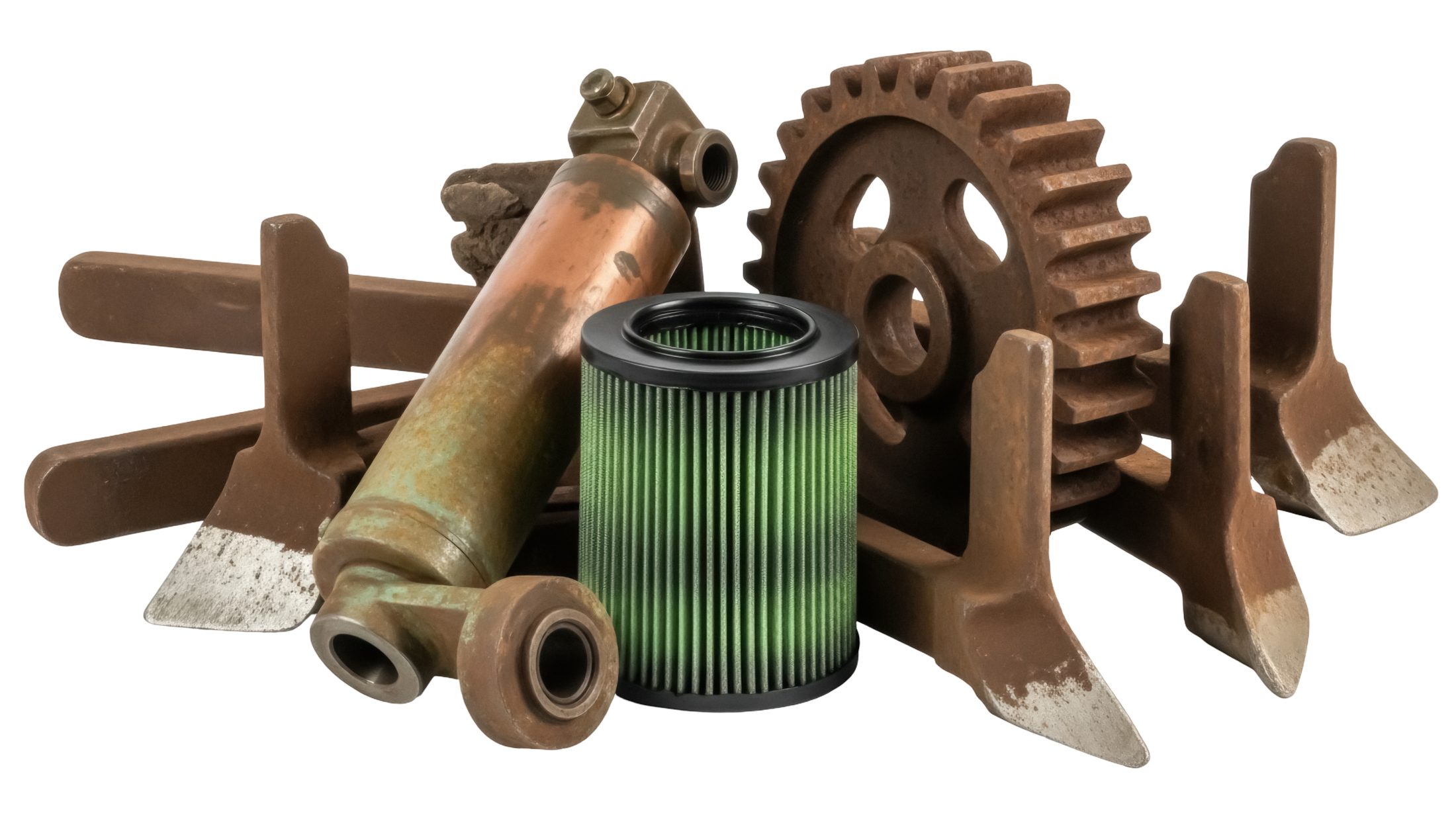

耐食性とは
耐食性とは?金属材料の限界と樹脂という選択肢を設計者視点で整理_TOP
耐食性とは、素材が持つ「腐食・錆への耐性」のことです。設計者が材料を選定する際、強度の次に重要視されることも多い指標です。
そもそも腐食とは、金属などの素材が周囲の環境(水分や酸素、化学物質など)と化学反応を起こし、表面から変質・消失していく現象を指します。その主な原因は、周囲の物質との間で電子のやり取りが発生する電気化学的な反応や、酸・アルカリによる化学的な反応であり、素材本来の機能や外観を損なう原因です。
耐食性が素材自体の「錆びにくさ」を指すのに対し、防食は、めっきや塗装などの表面処理を施して素材を腐食環境から遮断し、腐食の進行を抑制する技術や処置を指します。
