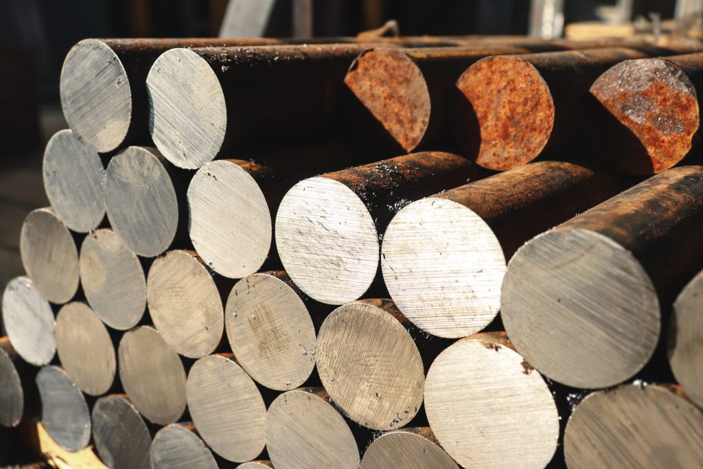

仕上げと規格:黒皮・みがき・研磨で何が変わるか
丸棒は製造方法(仕上げ)により表面性状や寸法精度が大きく異なります。素材価格や取り代、切削工数に直結するため、設計段階での見極めが不可欠です。
黒皮材:熱間圧延のままの丸棒
高温圧延のまま出荷される素材で、表面が黒い酸化被膜(ミルスケール)で覆われています。外径許容差が大きく表面も粗いため、外周切削が前提です。安価で太径や長尺材を容易に調達できます。
なお、表層には熱影響で炭素が抜けた「脱炭層」が生じる場合があります。焼入れで硬度を確保したい軸では、脱炭層を削り落とせる取り代を見込んだ設計が必要です。
