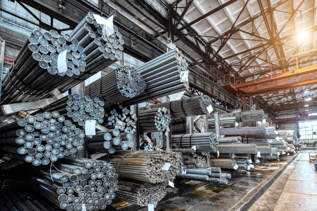

鋼材とは?「鉄」「鋼」「鋼材」の違い
鋼材とは、鉄に炭素を加えた「鋼(はがね)」を、板や棒などに加工しそのまま使える状態にした材料です。日常的には「鉄」と混同されがちですが、材料分野では含まれる炭素量によって明確に区別されます。
