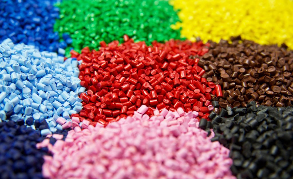

合成樹脂
合成樹脂とは?プラスチックとの違い
合成樹脂とは、石油などを原料に化学的に合成された高分子材料です。本来「樹脂」は松やになどの天然素材を指しますが、性質が似ているため人工材料も合成樹脂と呼ばれます。
機械設計の実務では、「合成樹脂」と「プラスチック」はほぼ同義として扱われます。JIS規格(JIS K 6900)では、プラスチックを「高重合体を必須の成分とし、加工の段階で流動させて形を与え得る材料」と定義しています。
厳密には、合成樹脂は「材料そのもの」、プラスチックは「添加剤を含めた成形材料や製品」を指します。ただ、現場ではどちらで呼んでも通じるため、図面にはPOMやPCなど具体的な「材質名」を明記すれば手配時の認識ズレを防げます。
金属と大きく異なる強みは「流動させて形をつくれる」点です。削り出すだけでなく、熱で溶かして金型に流し込めるため、複雑な形状の量産に適しています。なお、ゴムのように常温で大きく伸び縮みする材料は「エラストマー」と呼ばれ、一般的な樹脂とは区別されます。
