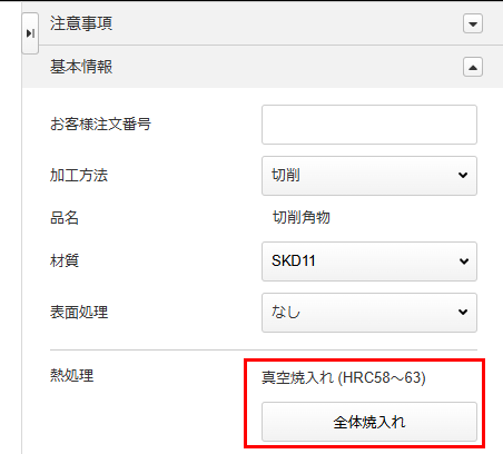

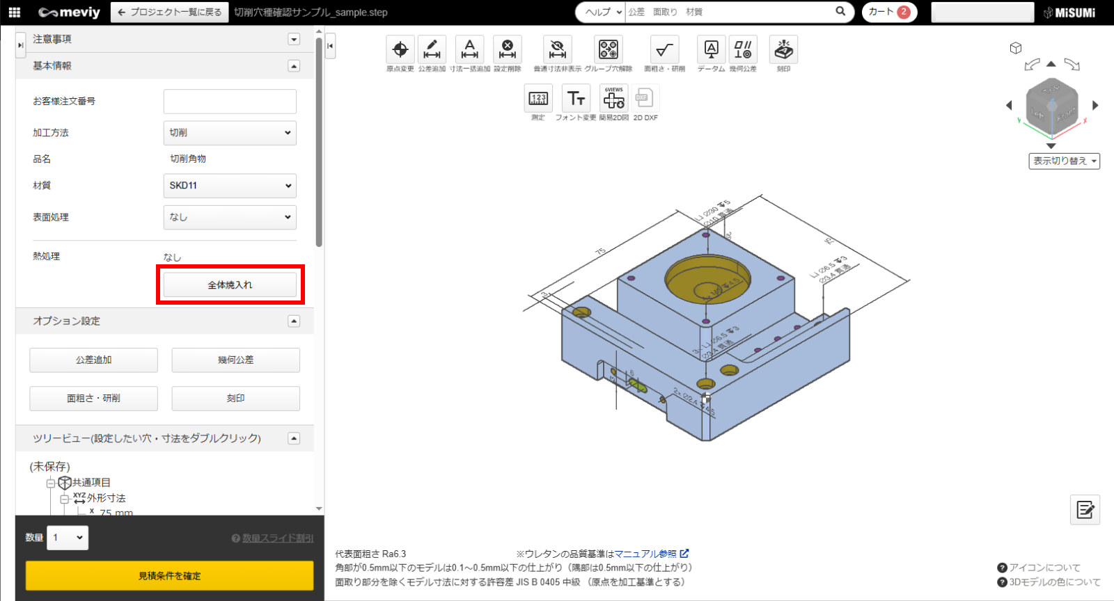

基本情報の熱処理「全体焼入れ」をクリックします。

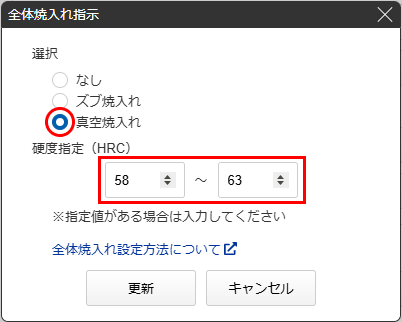

表示された[全体焼入れ指示]ダイアログの「選択」より焼入れの種類を指定すると「硬度指定 (HRC)」に標準の硬度が表示されます。
標準硬度以外の硬度を指定されたい場合は「硬度指定 (HRC)」の入力欄に下限硬度~上限硬度を入力してください。
最後に「更新」ボタンをクリックします。

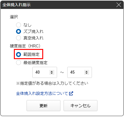

  • 「範囲指定」の場合は硬度(HRC)を5以上の範囲で指定してください。例:HRC40~45

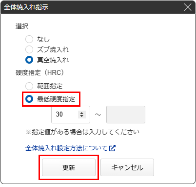

  • 「最低硬度指定」の場合は、希望する硬度(HRC)の最低値のみを記入することで設定が完了します。
  • 「最低硬度指定」の場合は、「自動見積可能な硬度範囲(HRC)」の上限値マイナス5まで指定することができます。例)SKD11の場合はHRC58~
  • ※最低硬度指定値以上での硬度(HRC)を保証します
「最低硬度指定」は、希望する硬度(HRC)の最低値のみを記入することで設定が完了します。

基本情報の熱処理で全体焼入れの変更が確認できます。
全体焼入れ設定後に材質を変更すると、変更後材質の標準硬度に自動で変わります。
