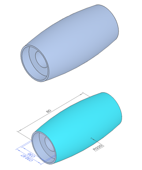

形状・追加工に関する短縮_端部薄肉のクラウンローラー形状 端部薄肉のクラウンローラー形状 11日目出荷~ → 最短8日目出荷(-3日)

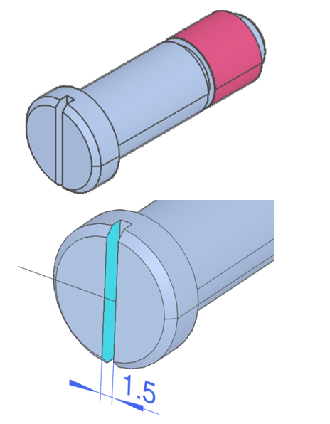

形状・追加工に関する短縮_端面のマイナスドライバー溝 端面のマイナスドライバー溝
8日目出荷~ → 最短6日目出荷(-2日)
