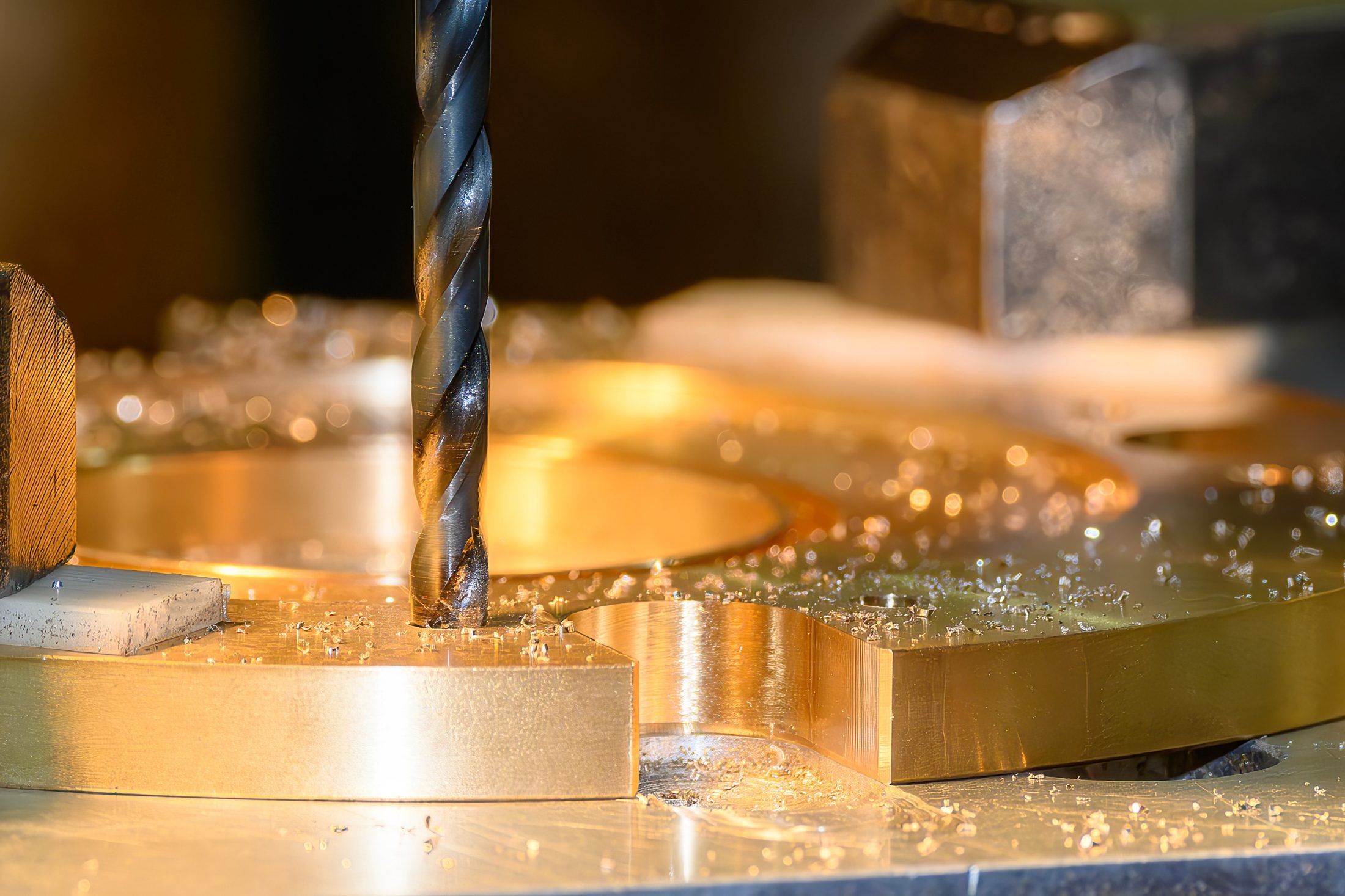

| 切削加工(旋盤・フライス) | 快削黄銅(C3604等)は極めて良好な被削性
切りくず処理が容易 融点が低く、BUE(構成刃先)に注意 |
ビルトアップエッジ対策として、油性クーラントで冷却し、切れ味の良い超硬工具、大きめのすくい角で設定
食い込みやすいので刃先強度とのバランスが重要 |
| 穴あけ・ねじ切り | 比較的容易で切りくずが粉状で詰まりにくい
タップ折損リスク低 |
真鍮用ドリル(先端角130~140°)推奨
深穴は切削油使用 ねじ有効長確保、座ぐり・面取りで開始部補強 |
