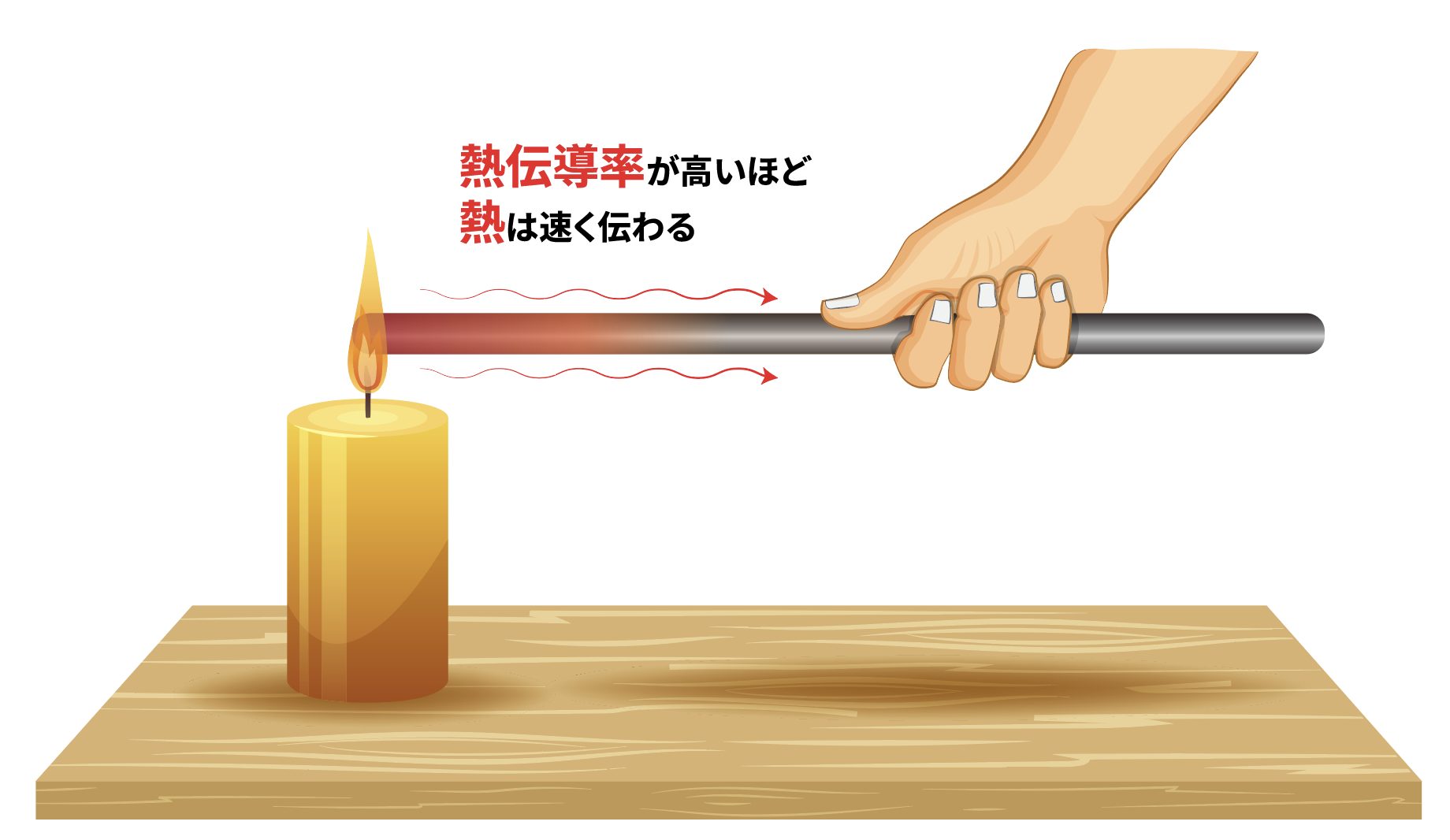

図1 金属の種類によって、熱の伝わる速さが異なる
単位はW/(m·K)(ワット毎メートル毎ケルビン)で、「厚さ1mの材料の両端に1Kの温度差があるとき、1㎡あたり1秒間にどれだけの熱量が伝わるか」を表します。例えば、金属に触れると冷たく感じるのは、熱伝導率が高く手からの熱が急速に移動するためです。

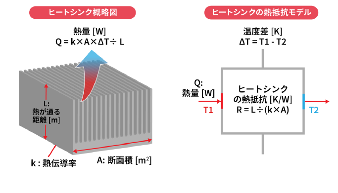

図2 ヒートシンクと熱抵抗のイメージ
図2 ヒートシンクと熱抵抗のイメージ
熱伝導による熱流量の求め方(フーリエの法則)
材料を通過する熱の量(熱流量)は、フーリエの法則で計算できます。これは、熱流量Qが熱伝導率kと面積A、温度差ΔTに比例し、厚さLに反比例する関係を示すものです。計算式は以下のとおりです。
Q=k×A×ΔT÷ L
記号  意味(単位)
Q  熱流量 (W)
K  熱伝導率 (W/m·K)
A  断面積 (m²)
ΔT  温度差 (K)
L  熱が通る距離 (m)
例えば、ヒートシンクの設計では、この式で部品の発熱を十分に逃がせるかを評価します。フーリエの法則は、材料の特性から具体的な熱の移動量を求めるための、熱設計における最も基本的な計算式です。
熱抵抗の算出
熱の伝わりにくさは、電気抵抗と似た考え方である「熱抵抗」で評価します。熱抵抗を算出する式は以下のとおりです。
R=L÷(k×A)
記号  意味(単位)
R  熱抵抗 (K/W)
L  熱が通る距離 (m)
k  熱伝導率 (W/m·K)
A  断面積 (m²)
この値が大きいほど熱が流れにくく、断熱性が高くなり、厚い材料や熱伝導率が低い断熱材ほど熱抵抗は大きくなります。設計実務では、複数の材料を重ねた際の全体の断熱性能を、各層の熱抵抗の和として簡単に計算できるため、断熱材の選定や厚みの決定に欠かせません。
