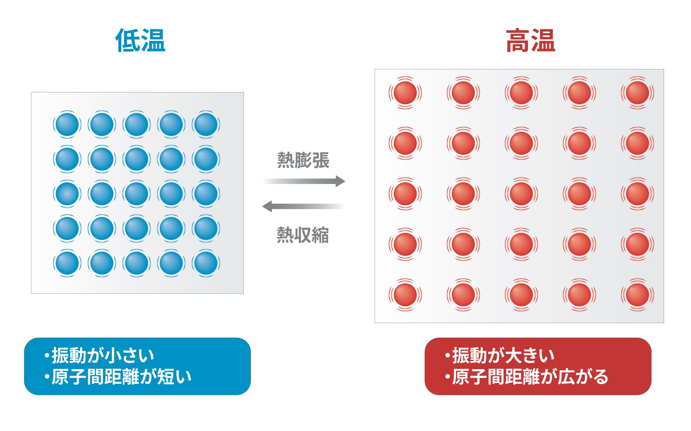

熱膨張とは
熱膨張とは、物質の長さや体積が加熱により増加する物理現象です。温度が上昇すると、原子の振動が激しくなり、原子同士の平均距離が広がるため、結果として物質全体が膨張します。逆に、温度が低下すれば振動は収まり、収縮します。
図1:温度上昇に伴い原子の振動が激しくなり、平均距離が広がることで物質が膨張する様子を模式的に示した図。
図1:原子の振動と距離の変化を示す模式図
