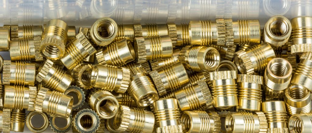

インサートナットは外周にローレット(凹凸)や溝を設けた金属製ブッシュで、内側にめねじが切られています。母材の穴へ固定しておけば、ボルトは母材ではなく強度の高いインサートナットとかみ合います。
直接タップを立てた樹脂や木材は繰り返しの着脱や締付けでねじ山が崩れやすいため、外周の広い接触面で力を分散・伝達させるインサートナットが不可欠です。
