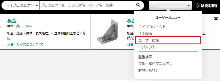

STEP1:
meviyユーザー設定画面を開きます。

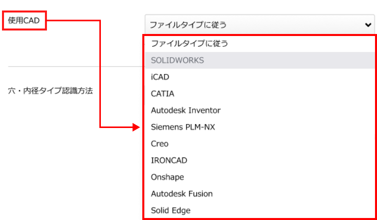

STEP2:
使用CADのプルダウンから「SOLIDWORKS」もしくは「ICAD」を選択します。

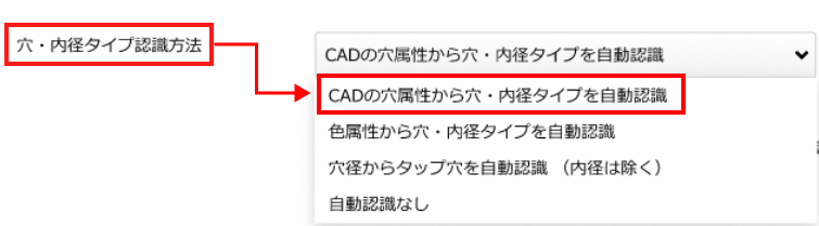

STEP3:
穴・内径タイプ認識方法 プルダウンから、「CADの穴属性から穴・内径タイプを自動認識」を選択します。

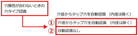

STEP4:
穴属性が合わない際の穴タイプ認識の設定ができます。
プルダウンより下記を選択してください。
①穴径からタップ穴を自動認識
穴属性連携がされない場合、穴径からタップ穴を自動認識します。
穴径からタップ穴を自動認識
②自動認識なし
穴属性連携がされない場合、ストレート穴、キリ穴となります。

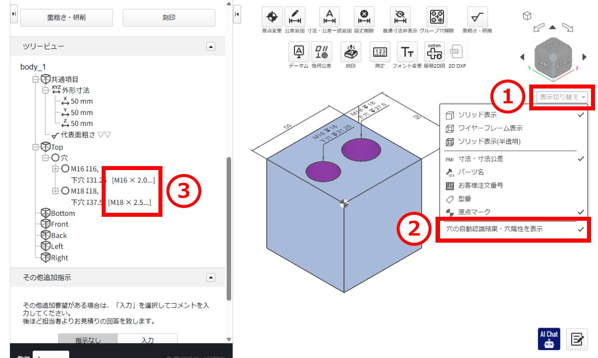

データアップロード後:
①3Dビューワーの[表示切り替え]にカーソルを当てます。
②[穴の自動認識結果・穴属性を表示]をクリックします。
③ツリービューの穴リストに、連携された穴属性の情報が表示されます。
