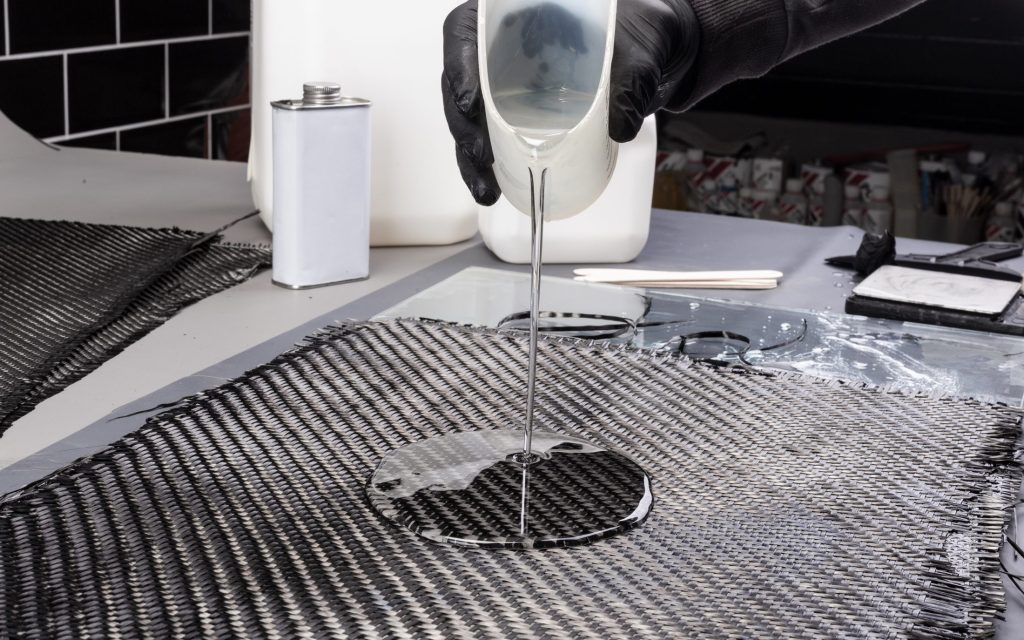

熱硬化性樹脂は、硬化前は液状や粉末、粘性のある半固体です。加熱や硬化剤により分子間に共有結合が生じる「架橋反応」が進むと、全体が立体的な三次元網目構造を形成し、分子運動が拘束されます。
この不可逆な網目構造により、一度硬化すると再加熱しても溶融・流動しません。許容限界を超える高温にさらされた場合は、軟化せず熱分解・炭化が起こります。
