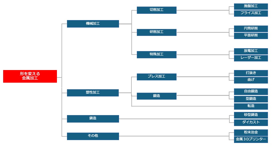

形を作る金属加工
金属の形を作る方法は次の4種類に大別されます。
  • 機械加工
  • 塑性加工
  • 鋳造
  • その他
それぞれの加工と特徴を順番に紹介していきます。
  1. 機械加工
    機械加工には、切削加工と研削加工の他に特殊加工の3つの加工方法があります。
    • 切削加工
      刃物状の工具を使い、加工物から不要な部分を削り、除去することで形を作る加工法です。幅広い材質が加工でき、精度とコストのバランスがよく、汎用性も高いことから、最も使われている方法です。旋盤、フライス盤とマシニングセンタ、ボール盤などによる加工が代表的なものです。
      旋盤は加工物をチャックでつかんで回転させ、バイトとよばれる工具を当てて削ります。円筒面の加工やねじ切りができます。
      フライス盤とマシニングセンタは、加工物をテーブルに固定し、回転するフライスとよばれる工具を当てて削ります。
      ボール盤も加工物をテーブルに固定し、ドリルやタップなどの刃物を使って、穴あけやタッピング加工を行います。
      旋盤加工、フライス加工共に非常に一般的な加工法のため、幅広い製品に使われています。身の回りでは家電製品の部品や自動車の部品などです。
    • 研削加工
      砥石を使い、加工物から不要な部分を削り、除去する加工法です。切削加工にも似ていますが、砥石で削るためもっと精度を出すことができます。その代わり、時間当たりに削ることのできる量が少なく、コストや時間がかかります。このため、切削加工で大半の形を作り、精度が必要な箇所に限って、研削加工を行うことが多いです。
      円筒研削盤、平面研削盤による加工が代表的なものです。円筒研削盤は円筒面を、平面研削盤は平面を加工でき、平面度や円筒度、表面粗さを向上させることができます。
      自動車部品や工作機械のスライド部分など、精密な面が必要な箇所に使われています。
    • 特殊加工
      切削加工、研削加工のいずれでもない機械加工について、特殊加工として分類しています。いろいろな種類がありますが、代表的なものが放電加工とレーザー加工です。
      放電加工は、加工物と電極の間に電圧をかけ放電させて、発生する熱で材料を溶かして形を作る方法です。電極には、加工形状と同じ形をしたカーボン製のものや、細いワイヤーを使います。高精度で微細な加工ができること、切削加工では硬すぎて加工が難しい難削材でも加工ができることが特徴です。
      レーザー加工は、加工物に高エネルギーのレーザー光を当て、発生する熱で材料を溶融、蒸発させて形を作る方法です。微細で精密な加工ができることが特徴です。
      放電加工は金型のキャビティを彫ったり、薄板やキー溝を精密にカットしたりすることに使われています。
      レーザー加工は薄板を精密にカットしたり、微細な穴あけを行ったりする用途に使われています。
  2. 塑性加工
    塑性加工にはプレス加工と鍛造に加え、転造があります。
    • プレス加工
      板状の加工物に対して、カッターや金型を大きな力で押し当てることでカットしたり、金型にあわせて成形したりする加工法です。
      シャーリングマシンやプレス機、タレットパンチプレス(タレパン)などが使われます。板材を精密に成形することができ、さまざまな製品に使われます。板金加工も、広義のプレス加工に分類されます。
      板材を利用した、車のボディ外板や家電製品など広く使われています。
    • 鍛造
      加工物に対して、ハンマーや金型を大きな力で押し当てたり衝突させたりすることで、金型にあわせて成形する加工法です。変形しやすくするように、加工物をあらかじめ加熱することも多く、温度によって熱間鍛造、温間鍛造、冷間鍛造と分類されます。また製品の形をした金型の有無でも分類でき、あるものを型鍛造、ないものを自由鍛造とよんでいます。
      前者はエアーハンマーや液圧プレス機、後者はクランクプレス機などが使われます。
      強度を持たせられる特徴を活かして、エンジン部品やスパナなど、力に耐える製品に使われています。
    • 転造
      円筒状の加工物に対して、ダイスとよばれる工具を押し当てて変形させることで、ダイス外周にある形状に成形する加工法です。加工物を回したり、転がしたりしながら成形するため、この名称がついています。雄ねじ加工などによく使われます。
      ホームセンターで見かけるボルトなど、ねじ類が主な製品です。
  3. 鋳造
    原材料となる金属を炉で溶かし、製品の形の空洞(キャビティ)をもった鋳型に流し入れ、中で固めて製品を作る加工法です。複雑な形状をもった製品を、大量生産する場合に多く使われています。古くは砂による型を使った砂型鋳造でしたが、現在では金型を使った低圧鋳造、ダイカストなどがあります。
    エンジン部品や工作機械の土台、モーターの部品などに使われています。
  4. その他
    大きな枠組みには入らない加工方法もあります。粉末冶金や金属3Dプリンターは比較的新しい加工方法として、複雑な形状や従来の加工方法では不可能だった形状の加工が可能になります。
    • 粉末冶金
      原材料となる金属粉末を製品の形をした型の中で押し固め、炉で加熱して粒同士を結合させ製品を作る加工法です。使われる機会は少ない方法ですが、ほかではできない特殊な性質をもった製品を作ることができます。
      それほど力のかからない歯車や、給油がいらない特殊な軸受などに使われています。
    • 金属3Dプリンター
      製品として必要な部分の材料を段階的に積み上げていき最終的な形を作る、近年注目されている加工法です。ツールパスの必要性や形状の制限などが少ないため、従来の加工法ではできなかった、特殊形状をもった製品なども製造できます。これまではラピッド試作品などに使われてきましたが、少量、高付加価値の量産品に対しても適用されるようになってきました。
      まだ歴史が浅い加工法ですが、ジェットエンジンのブレードや高級車のブレーキ部品などに使われています。

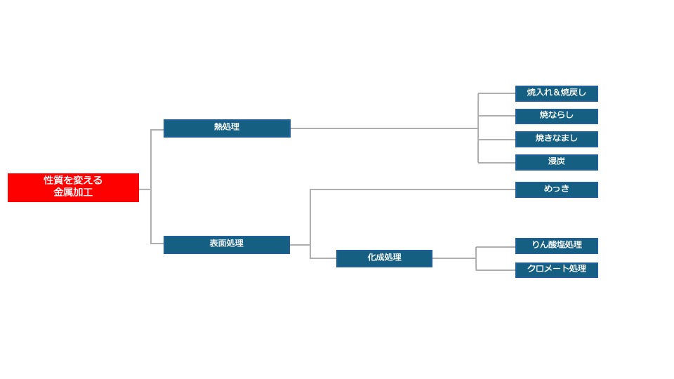

性質を変える金属加工
金属の性質を変える加工方法には、熱処理と表面処理があります。
  1. 熱処理
    金属の大きな特徴として、熱処理によって内部の組織を変化させ、さまざまな特性を引き出せることがあります。
    最も知られている熱処理は焼入れ、焼戻しです。日本刀を製作する途中で、赤々となった刀を勢いよく水に漬けるシーンをご覧になった方も多いでしょう。これは焼入れとよばれ、鋼を硬くする熱処理です。しかし、硬くするだけでは今度は衝撃に対して脆いという欠点が出てきます。刀であっても例外ではなく、焼入れしただけでは衝撃が加わった際に、ガラスのように割れてしまいます。そこで、適度な粘りを持たせるために焼戻し処理を行います。これにより硬さと粘り強さを兼ねそなえた刀ができます。
    焼きならしは、金属の組織を均質にし、機械的性質も向上させる方法で、加工物を加工する前に行う熱処理です。
    焼きなましは、金属を可能な限り軟らかくする方法で、切削加工の前に行われたり、ある程度塑性加工を行った後、もっと加工を進める前に行ったりします。
    浸炭は焼入れの一種ですが、鋼の表面に炭素を浸透させることで、部分的に硬くする方法です。歯車の歯部や動力伝達軸など、部分的に強化したい場合に浸炭用鋼とセットで使われます。
    鋼やアルミニウムを使った製品を中心に、自動車部品や航空機部品など、広範囲に使われています。
  2. 表面処理
    表面処理の代表的な方法には、めっきと化成処理があります。
    • めっき
      金属の表面に対して、ほかの金属の薄膜で覆う処理のことです。さびの発生を防ぐ、美観を良くする、表面を硬くするなど、さまざまな機能を持たせることができます。一般的にはニッケルやクローム、亜鉛などを使うことが多いです。
      一般的な表面処理で、家庭用品や自動車部品など、広範囲に使われています。
    • 化成処理
      めっきとは異なり、化学的に金属の表面を改質して、さまざまな機能を持たせる方法です。
      りん酸塩処理は広く使われている方法で、さびの発生を防いだり、塗装の下地に使われたりします。
      クロメート処理もねじなどに広く使われている方法で、亜鉛めっきの上に施すことで、さびの発生を防ぎます。
      さびに関して使用される環境の厳しい、自動車や建設機械などの部品に使われています。
