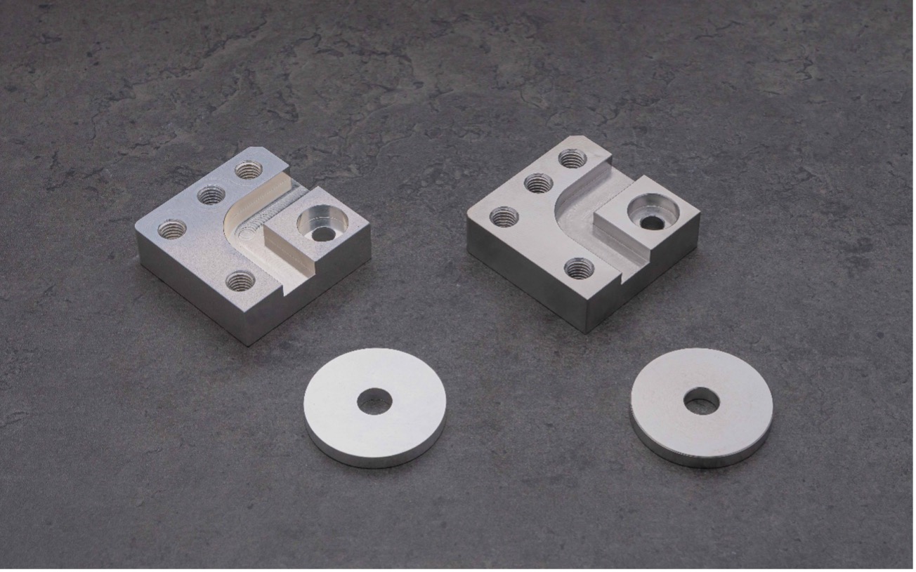

写真左から、アロジン処理相当(三価クロム化成処理)(角物・丸物)、不動態化処理(角物・丸物)
切削角物・丸物において、アルミ材へのアロジン処理相当(三価クロム化成処理)およびステンレス材への不動態化処理が可能になりました。
アロジン処理相当(三価クロム化成処理)は、アルマイト処理では確保しにくい導電性を持ちながら、耐食性・密着性にも優れ、MILスペックが求められる部品にも広く採用されています。導電性と耐食性の両立が求められる航空宇宙・自動車・電装分野を中心に需要が高く、航空機向けのブラケットやパネル・電子機器ベースプレート・電気電子分野のシールドケースやグラウンディングプレートなど、機能部品で多く使用されています。
不動態化処理は、金属表面に安定した皮膜を形成することで、材料本来の耐食性と衛生性を高める表面処理です。外観や寸法への影響が小さく、長期信頼性が求められることから、航空宇宙・医療・化学装置・半導体分野などでの採用が拡大しています。装置・FA分野のブラケットや治具ベース・医療向けの機構ブロック・半導体分野のチャンバーパーツや冷却ブロックなど、腐食環境下で使用される構造・機構部品に用いられています。

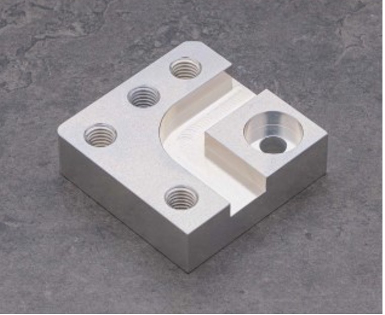

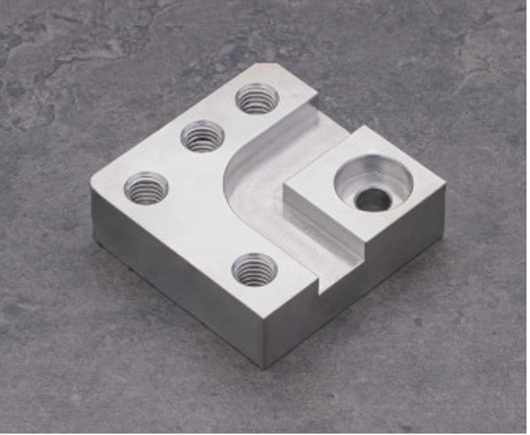

加工事例
写真
材質 A5052 SUS303
表面処理 アロジン処理相当(三価クロム化成処理) 不動態化処理
サイズ W50×D50×H15 W50×D50×H15
出荷日 8日目(標準出荷日) 10日目(標準出荷日)
参考価格 5,026円 8,081円

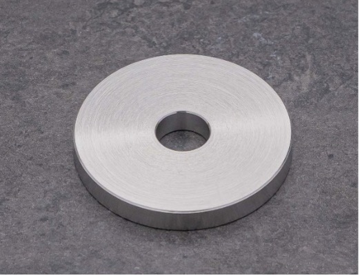

写真
材質 A5056 SUS304
サイズ Φ40×L5 Φ40×L5
出荷日 8日目(標準出荷日) 8日目(標準出荷日)
参考価格 2,761円 4,080円
