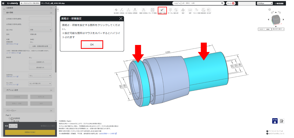

設定方法
表面粗さ、研削・バフ研磨を設定する
面粗さ・研削をクリックし、対象面を選択し「OK」をクリックします。
面粗さ・研削をクリックし、対称面を選択し「OK」をクリックします。

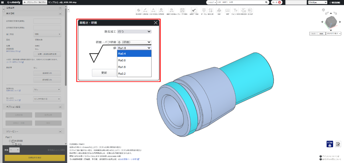

「表面粗さ・研削」のポップアップ画面が表示され、除去加工および研削・バフ研磨の条件を指定できます。

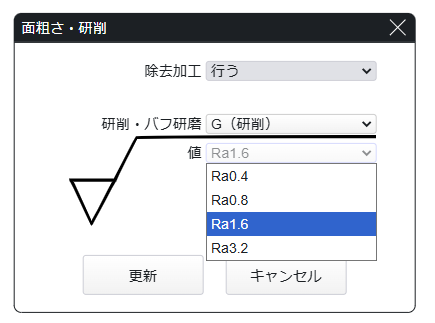

「表面粗さ・研削」のポップアップ画面
詳しくは、技術・操作マニュアル>表面粗さ、研削・バフ研磨を設定する をご確認ください。

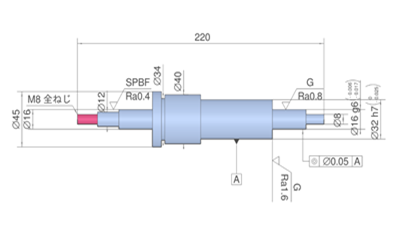

写真 部品加工事例_SUS316L_円盤|表面粗さRa0.8 部品加工事例_SUS304_シャフト|バフ研磨
設定 部品加工事例(3Dビューワー)_SUS316L_円盤|表面粗さRa0.8 部品加工事例(3Dビューワー)_SUS304_シャフト|バフ研磨
材質 SUS316L SUS304
表面処理 なし なし
サイズ ø70X10 ø45×220
出荷日 10日目~ 8日目~
参考価格 23,476円 23,601円
