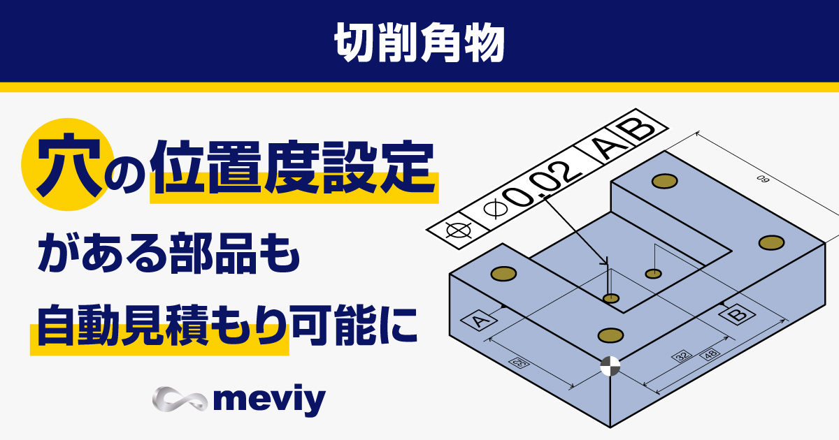

【切削角物】穴に対する位置度設定が必要な部品も自動見積もり可能に
【切削角物】穴に対する位置度設定が必要な部品も自動見積もり可能に_TOP
今回、切削角物サービスで穴に対する位置度設定に対応しました。基準穴やベアリング取付穴など、穴に対する位置度設定がある部品でも、価格・出荷日を即時に確認できます。
  • 穴の位置度を指定した部品も自動見積もりに対応
  • 基準寸法を自動生成し、位置度設定を効率化
  • 設計段階で価格・納期を確認しながら検討可能
位置度とは
位置度とは、データム(基準となる面や穴)から理論的に正確な寸法(メビーでは「基準寸法」)で示した位置に対して、穴の中心などがどれだけずれてもよいかを示す幾何公差です。公差値に「ø」を付けて指示すると、穴中心の許容範囲は公差値を直径とする円筒状の領域になります。
寸法公差(±)で穴位置を指示する方法に比べて、組付けに必要な位置関係をあいまいさなく伝えられるのが特長です。
参考記事:双方動くな! 動けば鋼より削りだしたこの軸が入らぬことになるぞ!-位置度の意味と記号の使い方-
穴の位置度指定・自動見積もりについて
メビーの切削角物で、穴に対する位置度を幾何公差として指定できるようになりました。3D ビューワー上で位置度を設定するだけで、穴に対する位置度設定が必要な部品でも自動見積もりが可能です。
見積依頼の手間を削減し、設計段階からコストや納期を踏まえて検討できます。

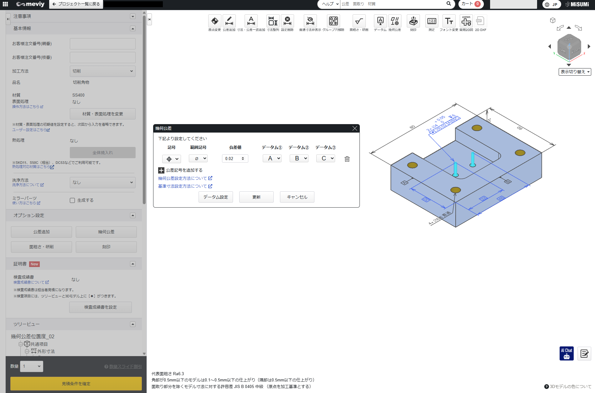

穴の位置度は、既存の幾何公差と同じ流れで設定できます。データムと対象の穴を指定すると、位置度の指示に必要な基準寸法が自動で作成されるため、寸法の入力漏れや定義不足を防ぎます。
1)幾何公差の対象として、位置度を指定したい穴を選択します。穴用の幾何公差ダイアログが表示されます。
穴の位置度の設定方法_幾何公差の設定
幾何公差の設定
2)「位置度」を選び、範囲記号・公差値・データムを入力します。範囲記号は「ø」が初期表示され、公差値は直接入力のほか、キーボードの上下キー(↑/↓)でも調整できます。
穴の位置度の設定方法_幾何公差ダイアログ
幾何公差ダイアログ

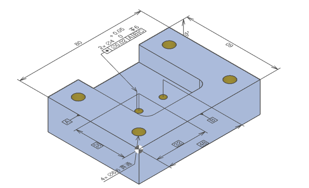

3)「更新」ボタンをクリックすると位置度が設定され、指定したデータムと対象穴の関係から必要な基準寸法が自動で生成されます。位置度を含めた価格・出荷日を自動見積もりですぐに確認できます。
穴の位置度の設定方法_位置度設定後
※基準寸法は手動で設定することもできます。詳しくは、技術・操作マニュアル「位置度で使用する基準寸法を設定する」をご確認ください。
