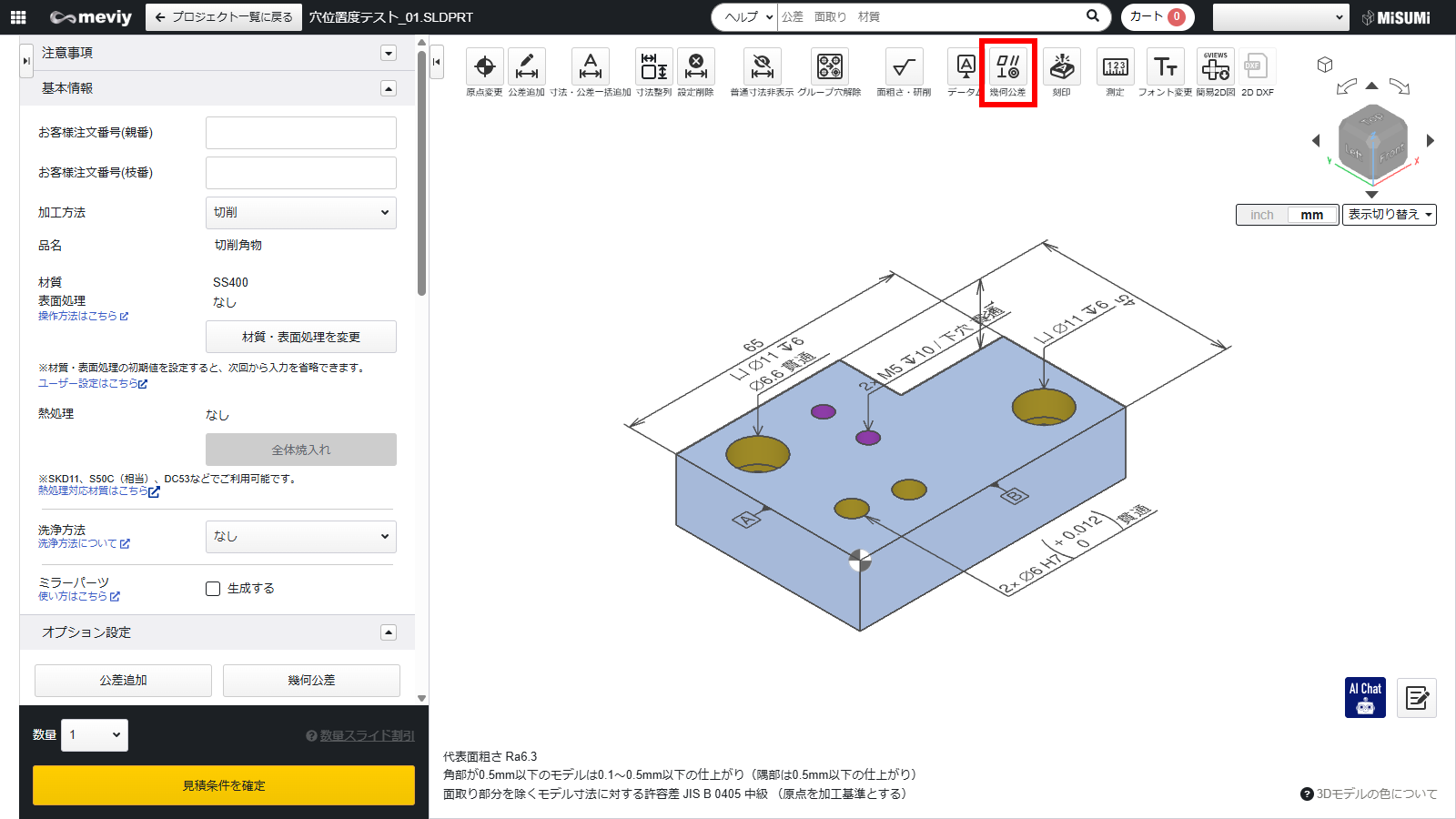

穴への幾何公差の設定方法

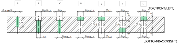

  • meviy角物での穴に対する幾何公差は、面に対する幾何公差と違い、対象面そのものを指定するのではなく、
    穴全体を選択して設定する仕組みになっています。
  • 段付き穴などに幾何公差のを設定した場合、幾何公差の適用部分は指定穴の一部分になります。
    適用対象部分は、下記の優先順位に従って適用されます。
  • ①穴種による優先度:精度穴>タップ穴(インサート穴)>ストレート穴
  • ②公差レンジ(公差域の幅)による優先度:公差域小>公差域大
  • ③対象穴径による優先度:穴径大>穴径小
  • ④対象穴深さによる優先度:穴深さ大>穴深さ小
  • ⑤所属面による優先度:TOP>BOTTOM、FRONT>BACK、LEFT>RIGHT
  • 【設定例】
  • A:精度指定範囲L部分が幾何公差対象
  • B:穴種優先度でタップ部分が幾何公差対象
  • C:精度穴とストレート穴なので精度穴部分が幾何公差対象
  • D:精度穴同士で公差レンジも同じなので穴径が大きいφD部分が幾何公差対象
  • E: 段付き穴それぞれストレート穴なので、穴径が最大のφD1部分が幾何公差対象
  • F:同じ穴径のφD部分は穴深さが深いL2部分が幾何公差対象
  • G:穴種、公差範囲、穴径、穴深さで優先度判定できない場合は、優先面(TOP/FRONT/LEFT)側が幾何公差対象

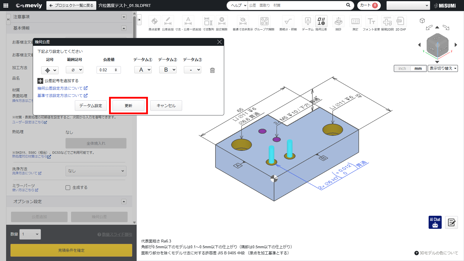

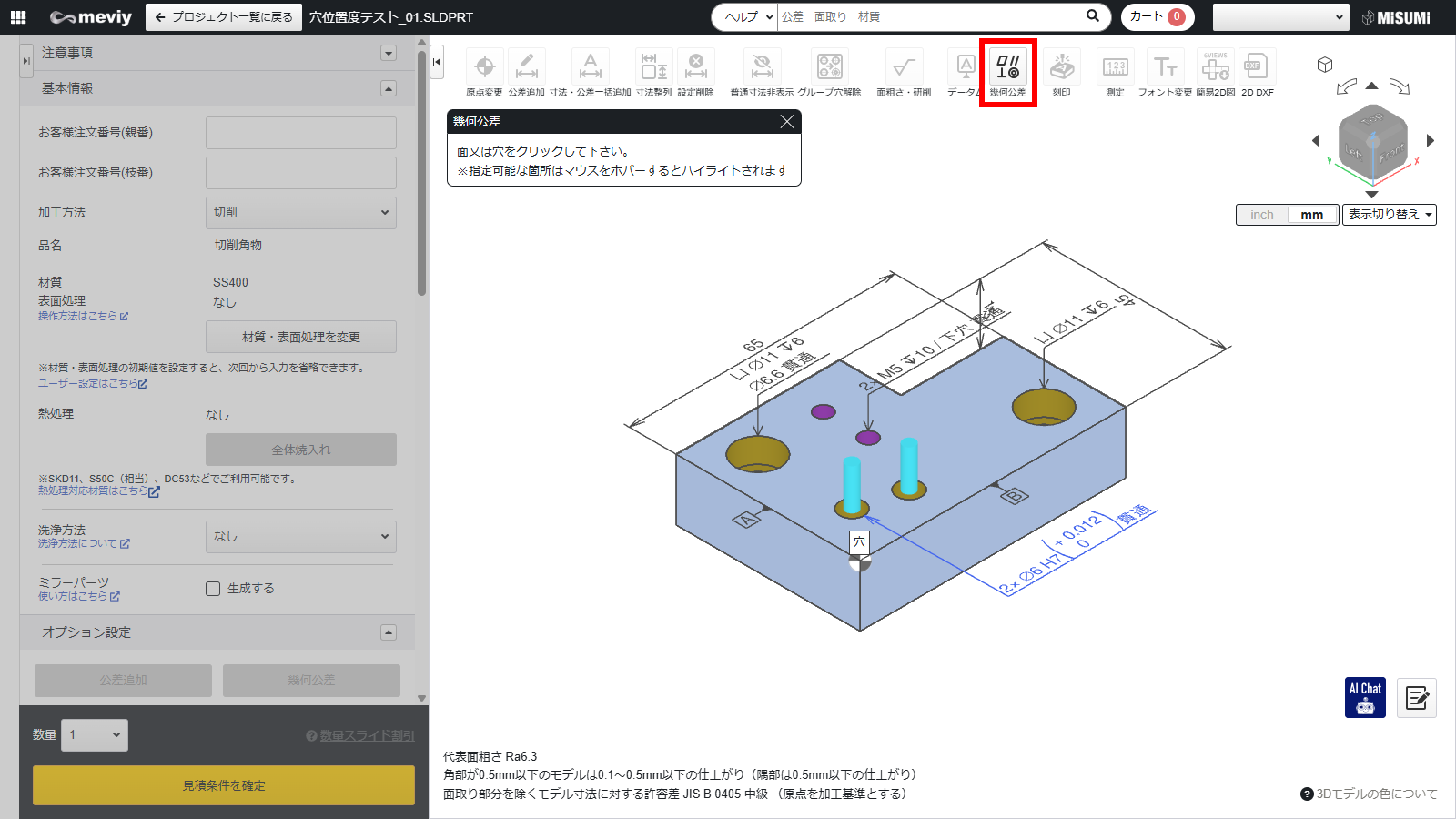

STEP1
上部のアイコンからを選択します。ショートカットキー(G)で選択する事もできます。
STEP2
幾何公差を設定したい穴を選択します。
幾何公差設定可能箇所は、マウスをホバーするとハイライトします。
穴を選択した場合、同一グループ穴全てが幾何公差対象となります。
グループ穴の一部にのみ幾何公差を設定する場合は、予めグループ穴を分割してください。

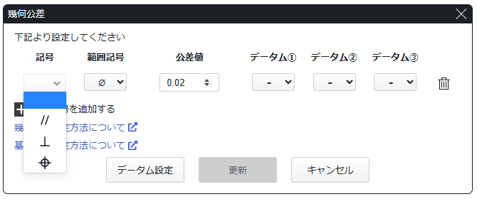

STEP3
幾何公差記号を選択します。
穴への幾何公差では平行度、直角度、位置度を選択する事が出来ます。
範囲記号はΦと-(無し)のいずれかを選択可能です。
公差値、データムを設定して、更新ボタンがアクティブになれば幾何公差の設定が可能です。
入力可能な公差値は下記の通りです
幾何公差記号公差範囲
平行度0.01~0.99
直角度0.01~0.99
位置度0.01~0.99
  • 穴への幾何公差の設定は、予めデータムを設定しておく必要があります。
  • 位置度で使用するデータムは、TOP面、FRONT面、LEFT面いずれかと平行な面に付与されたものと、TOP面、FRONT面、LEFT面いずれかと垂直に明けられた穴に付与されたものを使用する事が出来ます。
  • 穴への直角度ではデータム一つ、並行度では二つ、位置度では三つまでデータムを設定可能です。
  • 穴データムと面データムを組み合わせて使用する事も可能です。
  • 位置度で指定できる穴データムは一つのみになります。
  • 位置度を設定する場合、理論的に正確な寸法(TED 以後、理論寸法と記載)の設定が必要ですが、meviyではデータムから対象穴までの距離を自動的に理論寸法として付与します。
  • 位置度設定前の理論寸法は不要ですが、手動で理論寸法を付与する事も可能です。
  • 手動での理論寸法設定
  • 位置度設定時、理論寸法となるべき寸法に寸法公差が設定されている場合は、寸法公差を削除して理論寸法に変更します。
  • 位置度設定時、理論寸法を付与する事で重複寸法となる寸法があった場合は、()を追加して参考寸法に変更します。
  • 穴データムでの穴位置度設定時、穴深さ方向以外の面データムが指定されていない場合は、設定可能な理論寸法を全て付与します。
  • 位置度設定後、不要な理論寸法がある場合は手動での削除をお願いいたします。

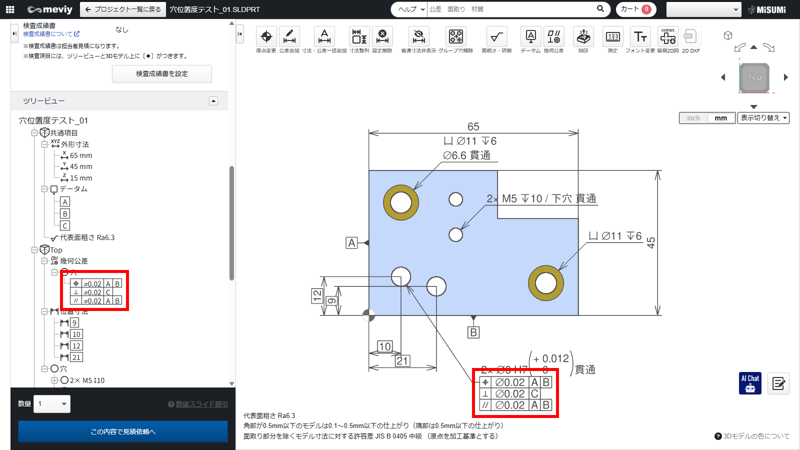

STEP4
幾何公差の記号、範囲記号、公差値、データムの選択が終了後、更新ボタンを押してください。
  • 幾何公差に必要な情報が不足していると、 更新ボタンを押す事が出来ません
  • 位置度設定時、理論寸法付与で既設寸法が変更される場合はダイアログ内に警告メッセージが表示されます
STEP5
更新ボタンを押すと、幾何公差が反映されます。
幾何公差が設定されると、ビューア画面上に表示されます。
また、ツリービューにも幾何公差が表示されます。

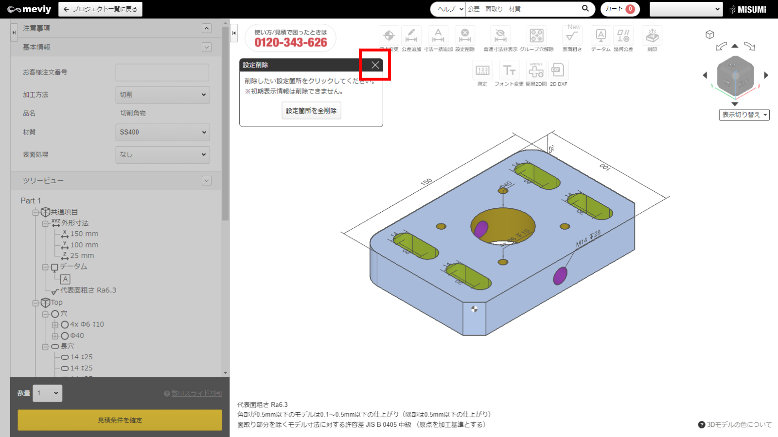

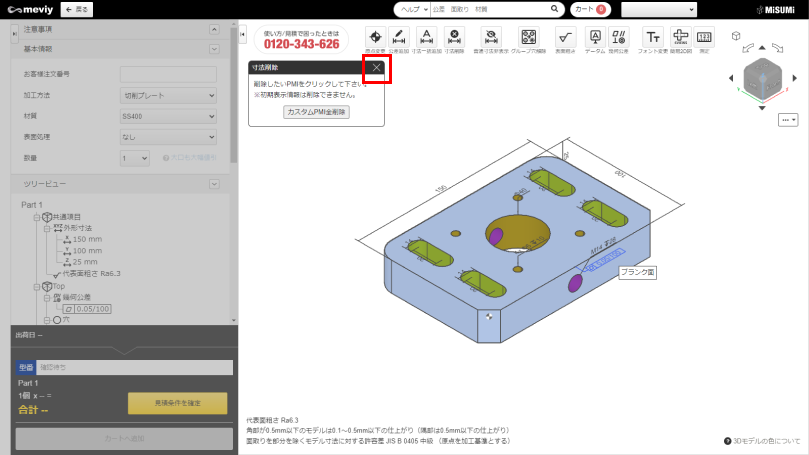

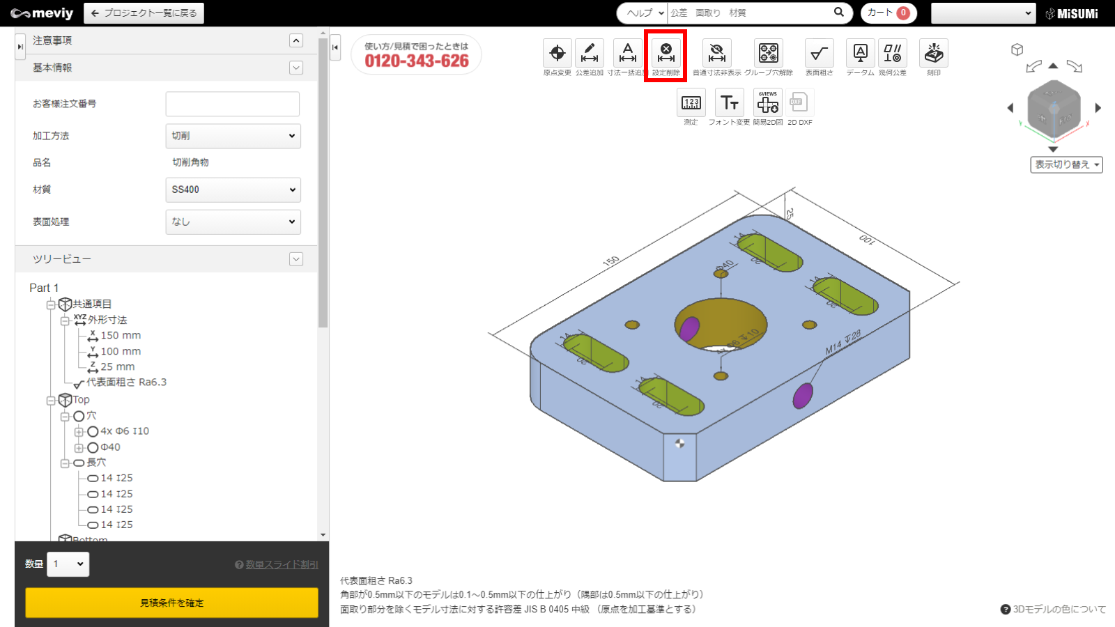

データム・幾何公差の削除方法
STEP1
上部のアイコンからのアイコンを選択します。 ショートカットキー(D)で選択することも出来ます。
STEP2
「削除したい設定箇所をクリックしてください」と表示されますので、削除したい幾何公差・データムを選択します。
カーソルを合わせると該当するデータム・幾何公差は青く光ります。
クリックすると削除されます。
「設定箇所を全削除」のボタンをクリックすると、初期表示を除くすべての設定が削除されますので、ご注意ください。
データム・理論寸法を削除すると、関係する幾何公差も削除されます
STEP3
削除が完了しました。
Escキーまたは×ボタンを押すと、データム・幾何公差の削除を終了します。
