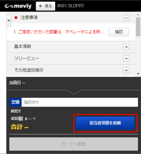

- 担当者見積の依頼が可能なときは、
- 「この内容で見積もり依頼へ」というボタンが表示されます。
- こちらをクリックしてご依頼ください。

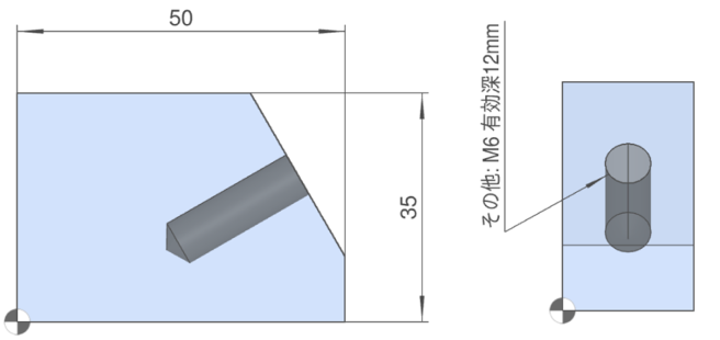

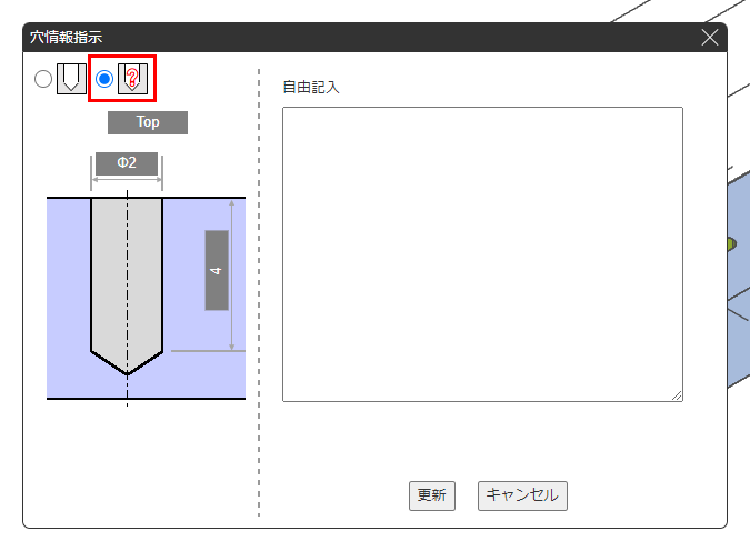

切削角物の「穴情報指示」で
が選択されている穴は「その他穴」と認識されます。 - その他穴には自由記入の欄へ文字入力が可能です。
- 穴の情報を過不足なく100文字以内で記載し[更新]をクリックしてください。
記載された穴情報に不足があった場合、見積条件齟齬防止のため見積をお断りさせていただきます。

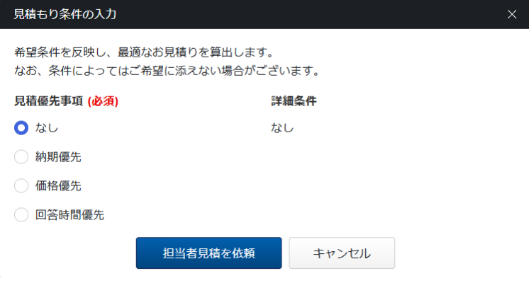

見積もり条件の入力
「この内容で見積もり依頼へ」ボタンをクリックすると、見積もり条件の入力ダイアログが表示されます。
以下の選択肢から希望する見積優先事項を選択し、担当者見積をご依頼ください。
- なし
- 納期優先
- 価格優先
- 回答時間優先

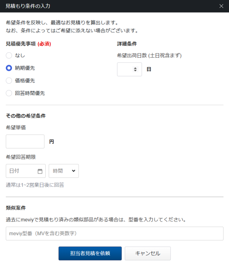

納期優先
詳細条件の入力欄に希望する出荷日数を入力することで、納期を優先した見積もりを依頼できます。
併せて、その他の希望条件として希望単価、希望回答期限を入力できます。
また、過去に類似部品をメビーで見積っている場合は、その型番を入力することで類似部品の価格や納期を考慮し見積もりします。
※ご希望に添えない場合がございます

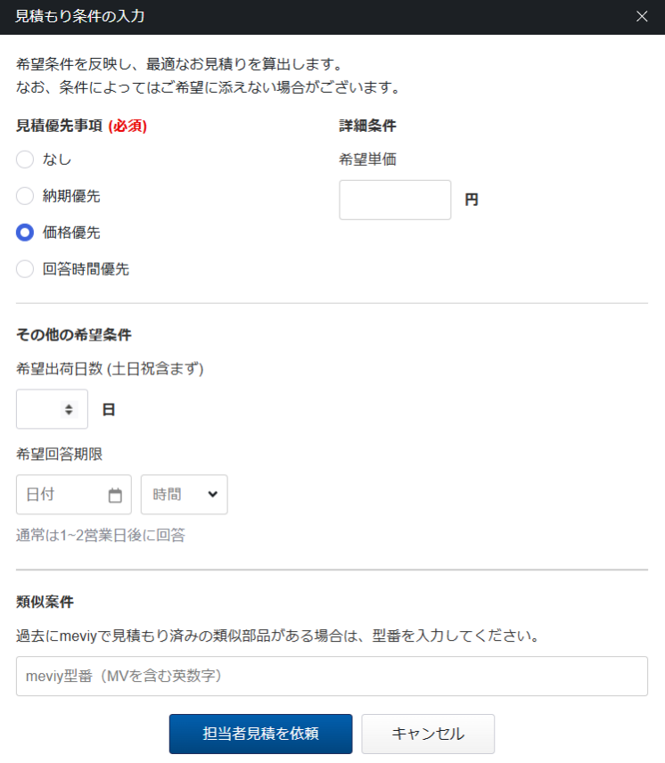

価格優先
詳細条件の入力欄に希望する単価を入力することで、価格を優先した見積もりを依頼できます。
併せて、その他の希望条件として希望出荷日数、希望回答期限を入力できます。
※ご希望に添えない場合がございます

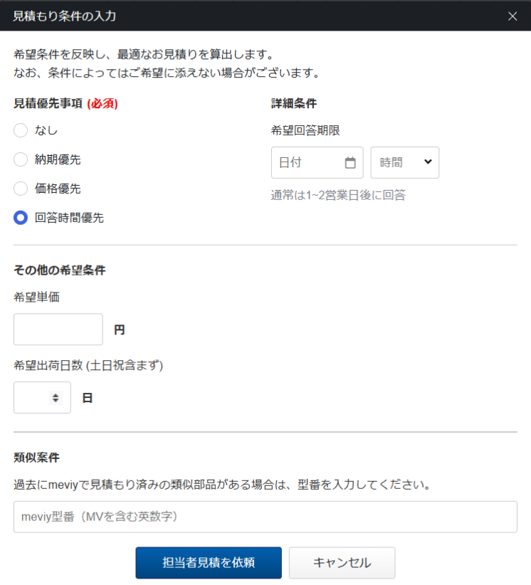

回答時間優先
詳細条件の入力欄に希望する回答期限を入力することで、回答時間を優先した見積もりを依頼できます。
併せて、その他の希望条件として希望単価、希望出荷日数を入力できます。

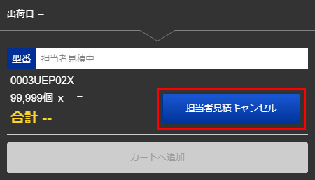

担当者見積依頼のキャンセル
- meviyサポート担当者から回答があるまでは見積依頼のキャンセルが可能です。
- 条件を変更したり、不要になった場合は「担当者見積キャンセル」をクリックしてください。
- キャンセル後改めて見積依頼するときは、再度「この内容で見積もり依頼へ」をクリックしてください。

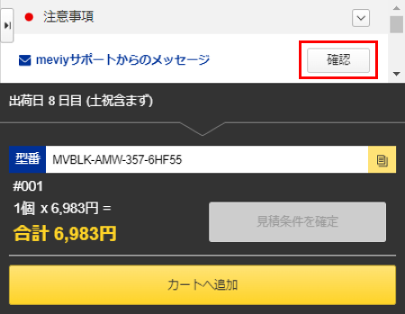

見積成功の場合
- meviyサポートからメールを送付するほか、meviyの画面上で金額・出荷日・型番が表示されます。
- また、見積条件がある場合は「meviyサポートからのメッセージ」が表示されますので「確認」をクリックしてご確認ください。

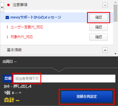

見積不可の場合
- meviyサポート担当者から不可回答差し上げる場合は、注意事項にメッセージが追加され、ご登録のメールアドレスに詳細メールが送付されます。内容をご確認ください。
- 「見積を再設定」をクリックすると、担当者見積依頼前の状態に戻り、設定を変更したり、再度担当者見積を依頼することができます。

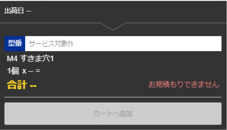

担当者見積依頼できない場合
- 「この内容で見積もり依頼へ」のボタンがない場合、担当者見積を依頼することはできません。形状認識に失敗している恐れがあるため、モデル形状等をご確認ください。ご不明の際はお問い合わせフォームより、アップロードいただいたファイル名を添えてお問い合わせください。
