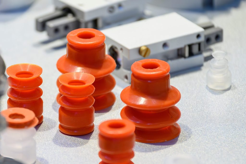

熱可塑性エラストマー
熱可塑性エラストマー(TPE)とは?ゴムと樹脂の中間にある材料
熱可塑性エラストマー(TPE)は、常温ではゴムの弾性を持ち、加熱すると樹脂のように溶けて成形できる高分子材料の総称です。JIS K 6418(対応国際規格ISO 18064)では、化学構造によりTPA・TPC・TPO・TPS・TPU・TPV、およびその他(TPZ)の7つに分類されます。データシートなどで見かける略号はこの規格に基づくものです。
