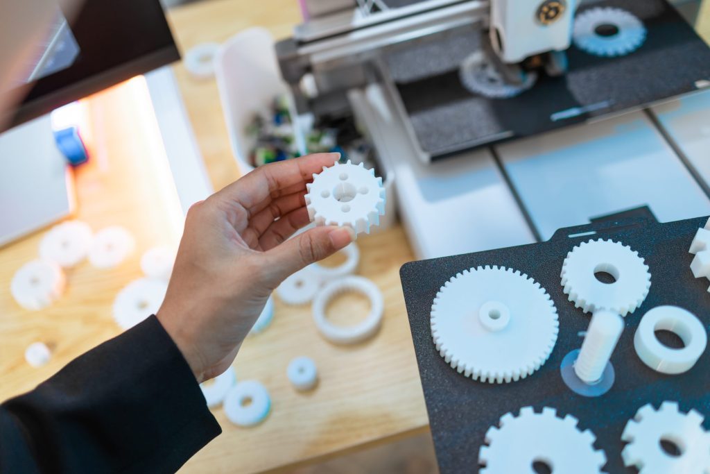

図面加工品で熱可塑性樹脂を使うときの落とし穴と対策
ここからは、金属部品の感覚のまま樹脂部品を設計したときに起こりがちなトラブルと対策を解説します。すべて「温度や時間によって性質が動く」という熱可塑性樹脂の本質に起因します。
線膨張:金属と同じ感覚の公差が通用しないことがある
熱可塑性樹脂は温度による伸び縮みが大きい材料です。線膨張係数は、鋼が約11〜12×10−6/℃、アルミニウムが約23×10−6/℃なのに対し、MCナイロンはメーカー物性表で約9×10−5/℃、POMも10×10−5/℃前後とされています。おおむね金属の数倍から10倍程度です。
長さ300mmの部品が20℃上昇した場合、伸びはアルミで約0.14mmですが、POMでは約0.6mmにもなります。また、全幅1,000mmクラスの長尺部品の場合、わずか1℃の温度変化で約0.1mm寸法が動く計算です。
納品後に直射日光や暖房の近くに置くと寸法が外れる原因となるため、加工後の部品は標準温度(20℃)になじませてから測定するのが基本です(JIS B 0680)。対策として、はめあい部はすきまを多めに確保し、長穴加工で伸びを逃がす設計が有効です。計算方法は熱膨張係数とは?材料一覧と計算方法、熱変形を防ぐ設計ノウハウで解説しています。
吸水:ナイロン系は湿度で寸法が変わる
ナイロン(PA)系樹脂は空気中の水分を吸って膨張します。MCナイロンの水中での飽和吸水率は5〜8%程度に達します。精密なはめあいが必要な部位や水がかかる環境では、吸水率の低いPOMやPEEKへの置き換えが現実的です。耐摩耗性を優先する場合は、吸水後の寸法増を見込んだ公差設定をしてください。
クリープと応力緩和:ねじが緩む、圧入が抜ける
樹脂は常温でも、一定荷重がかかり続けると変形が進む「クリープ」や、内部応力が減る「応力緩和」が起きます。直接タップを立ててボルトを締めると時間とともに締付力が落ちるため、めねじの補強や繰り返し着脱に対応するインサート加工を取り入れたり、座面に金属カラーを入れて面圧を下げたりする対策が有効です。圧入は締め代を金属より小さくし、回り止めを併用します。
切削熱と残留応力:削ったら反った
樹脂の熱伝導率は鋼(鉄)の1/100〜1/250程度と極めて低く、切削熱が逃げにくいため寸法のばらつきが生じやすくなります。詳しくは熱伝導率とは?をご覧ください。
また、素材製造時の残留応力が残っている状態で片側だけを大きく削ると、応力バランスが崩れて部品が反ってしまいます。削り込みを左右対称に近づける、肉厚を均一にするほか、加工前にアニール(熱処理)を行う等の工夫が必要です。
PTFEは室温付近で寸法が「段」になる
PTFEには19℃付近と30℃付近で結晶構造が変わる転移点があり、この温度域をまたぐと体積が約1〜2%変化します。空調の効いた測定室と現場の装置内で寸法が合わない原因になるため、測定温度と使用温度のすり合わせが重要です。
薬品・溶剤:非晶性樹脂は「ソルベントクラック」に注意
PC、アクリル、ABSなどの非晶性樹脂は、応力がかかった状態でアルコールや洗浄剤に触れると割れ(ソルベントクラック)が発生しやすくなります。清掃や薬液がかかる環境では、耐薬品性に優れる結晶性樹脂を検討してください。 考え方は耐食性とは?金属材料の限界と樹脂という選択肢も参考になります。
