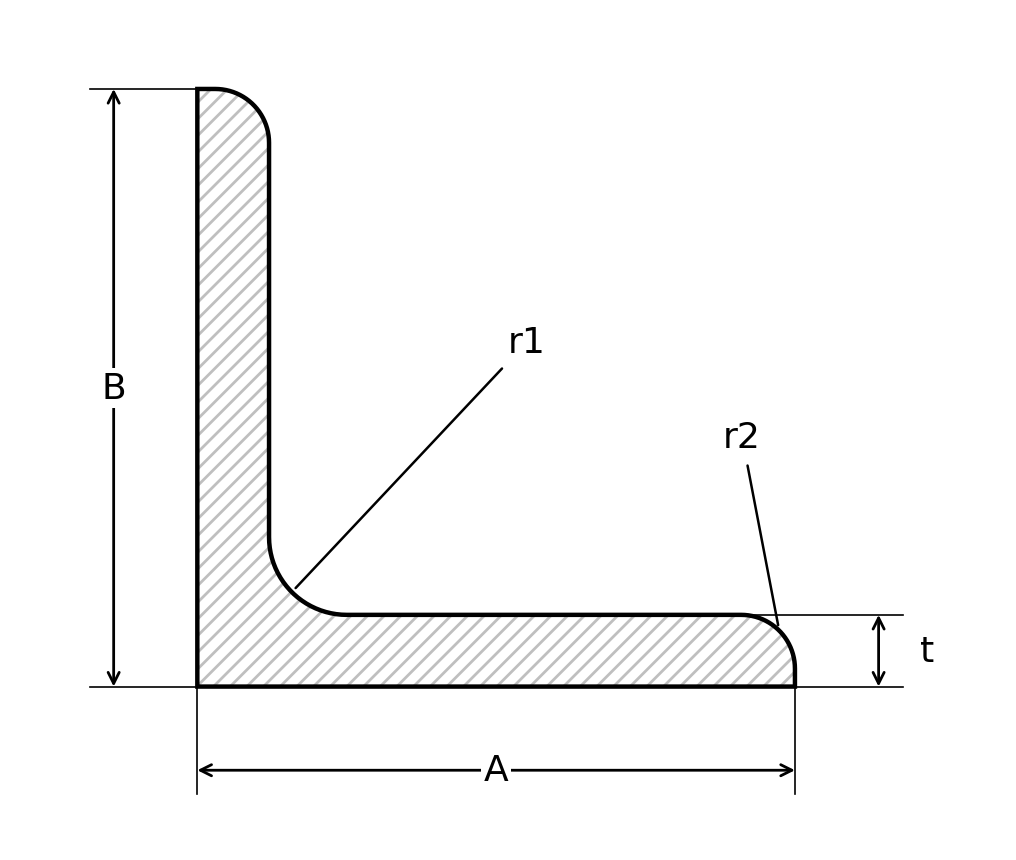

断面の各部の名称
アングル鋼の断面と各部の記号(A・B:辺の長さ、t:厚さ、r1:内R、r2:端R)
アングル鋼の断面サイズは、2本の「辺(脚)」の長さと「厚さ」で表します。寸法表では辺を「A・B」、厚さを「t」とするのが標準的です。
内側が交わる根元には「内R(r1)」、先端内側には「端R(r2)」という丸みが必ず存在します。背中側の外角(ヒール)はほぼ角張っていますが、製造の都合上ごく微小な丸みを帯びています。とくに内Rは相手部品と干渉しやすいため、設計時に注意が必要です(詳細は後述)。
