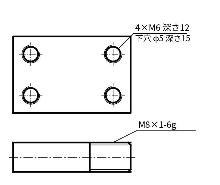

図面でのねじ指示の方法
ねじは、ねじ山を1本ずつ精緻に描くのではなく、JIS B 0002に定められた簡略的な図示方法で表すのが基本です。ルールを押さえれば難しくありません。
ねじの図示ルール:「山の頂は太線、谷底は細線」
ねじの図示で覚えておきたいのは、次の原則です。
- ねじ山の頂を結んだ線は太い実線、谷底を結んだ線は細い実線で描く
- ねじを端面から見た図では、谷底の線を円周の約4分の3の細い円弧で描く
- 完全ねじ部の終わり(境界)は太い実線で描く
- 断面図のハッチングは、太い実線まで引く
作図時は、物理的な「山の頂」と「谷底」で考えると間違いがありません。
おねじでは、外側に見える山の頂(おねじ外径)が太線、奥の谷底(おねじ谷の径)が細線です。
めねじでは逆になり、穴の内側に見える山の頂(めねじ内径)が太線、奥の谷底(めねじ谷の径)が細線になります。
止まり穴の下穴深さは、先端の円錐部分(通常120°で描画)を含まない円筒部分の長さを表します。
おねじの図示例(左:側面図、右:端面図)
止まり穴のめねじの図示例(ねじ深さ12・下穴深さ15)
ねじの呼びと寸法の書き方
ねじの指示は、引出線を使って「ねじの呼び」を書くのが基本です。よく使う書き方を整理しておきます。
| 書き方の例 | 意味 |
| M8 | メートル並目ねじ、呼び径8mm、貫通穴 |
| M8×1 | メートル細目ねじ、ピッチ1mm(細目はピッチの記入が必須) |
| M8-6H/M8-6g | 公差域クラスを指定する場合(6Hはめねじ、6gはおねじ) |
| 4×M6 深さ12 | 同じM6のねじ穴が4か所、ねじ深さ12mm |
| 下穴 φ5 深さ15 | 止まり穴の下穴径と下穴深さ(ねじの指示と併記する) |
| M10-LH | 左ねじ(LH:Left Hand)。右ねじの場合は記号を付けない |
| Rc1/4/R1/4/G1/4 | 管用テーパめねじ/管用テーパおねじ/管用平行ねじ |
図面でのねじ指示の例(上:止まり穴のめねじ、下:細目のおねじ)
深さの指示は、「深さ」と文字で書くほか、2010年のJIS改正で導入された穴深さ記号(↧)を用いる方法もあります。直径記号の扱いについては直径記号「φ」の解説も参考にしてください。
