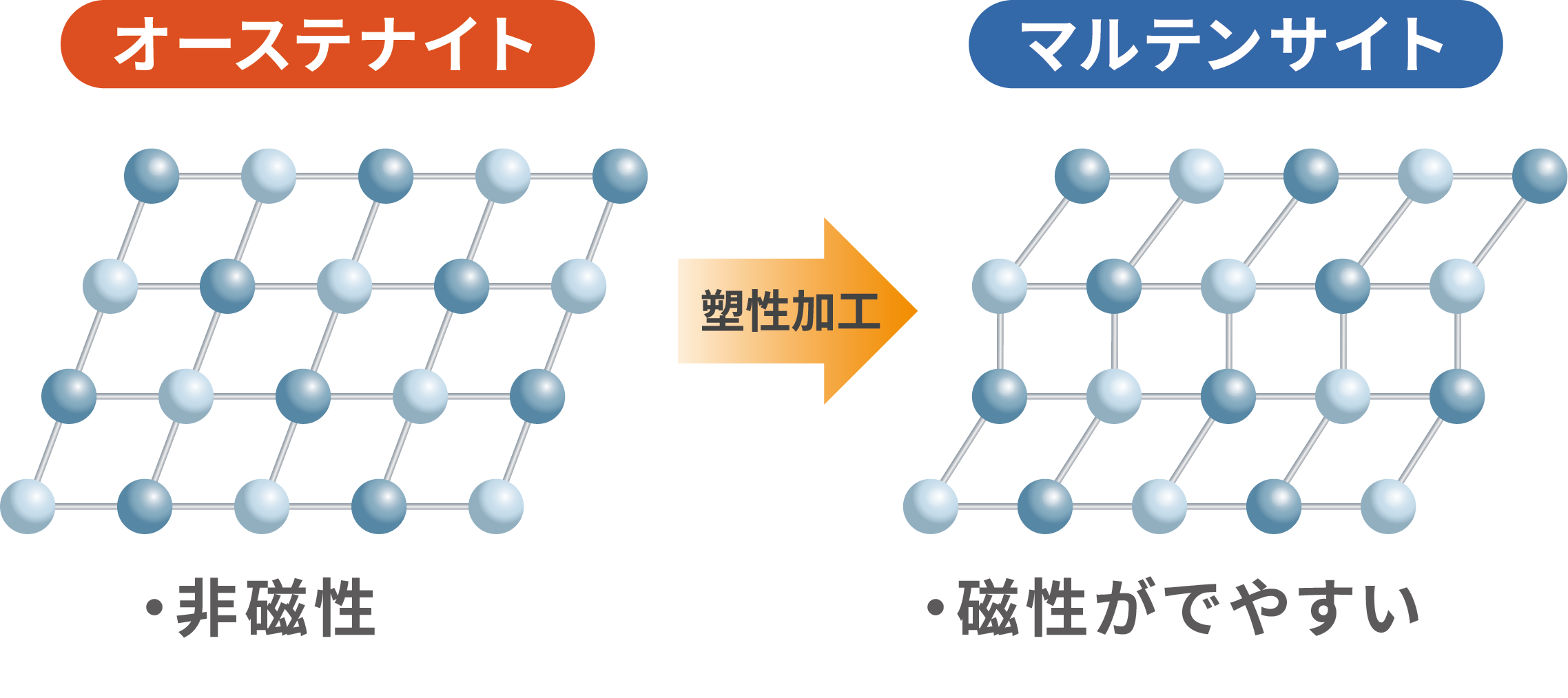

磁性を帯びる理由
本来、非磁性であるはずのSUS304であっても、実際の部品になった状態で磁石を近づけると、わずかに吸着することがあります。これは、材料が加工の過程で受けるストレスにより、内部組織が変化してしまうためです。
図2 加工によって組織が変化
図2 加工によって組織が変化
この現象を「加工誘起マルテンサイト変態」と呼びます。強い力が加わることで、非磁性の「オーステナイト組織」が、磁性を持つ「マルテンサイト組織」へと変化してしまうのです。
「材料証明書では非磁性なのに、届いた加工品が磁石に付く」という現象は、材料の不良ではなく、この組織変化が原因です。特に厳しい非磁性が求められる設計では、加工工程が磁性に与える影響をあらかじめ考慮しておく必要があります。

塑性加工(磁性変化:強)
塑性加工は材料に大きな荷重をかけて変形させるため、磁性変化が顕著に現れる工程です。特にSUS304のようなオーステナイト系ステンレスでは、曲げ加工や絞り加工、プレス加工などによって強い応力が加わると、内部組織が磁性を持つマルテンサイト組織へと変化します。
加工の度合いが激しいほど磁性は強くなり、プレス品の角部や深い絞り部では磁石にしっかりと吸着するほどの変化が見られることもあります。設計時には、大きな形状変化を伴う部位ほど、磁性を帯びるリスクが高いことを認識しておきましょう。
