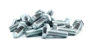

| 電気亜鉛メッキ+
クロメート |
数μm〜25μm程度 | 全面に皮膜ができる | 小さい | 屋内装置のブラケット、ボルト類 |

ねじ・はめあい部は「皮膜の厚さ」を寸法として扱う
溶融亜鉛メッキの皮膜は非常に厚くなります。HDZT 56なら片側で56μm以上、穴の直径で見れば皮膜2枚分、0.11mm以上も小さくなる計算です。
皮膜の厚さ(t)の分だけ穴径が小さくなる
はめあい公差を指示した穴は、メッキ前の加工寸法を大きく補正しておくか、メッキ後に仕上げ加工するかを決めておく必要があります。
ねじはさらに厄介で、谷に亜鉛がたまり相手のねじが入りません。メッキ用ナットはあらかじめ大きめにねじを切る(オーバータップ)のが通例で、M8・M10で約0.7mmのオーバータップが必要だった実験例もあります。
溶接ナットがある部品は、「めねじ部はメッキ後タップ立て直しのこと」のように注記し、現場でのミスを防ぎましょう。
