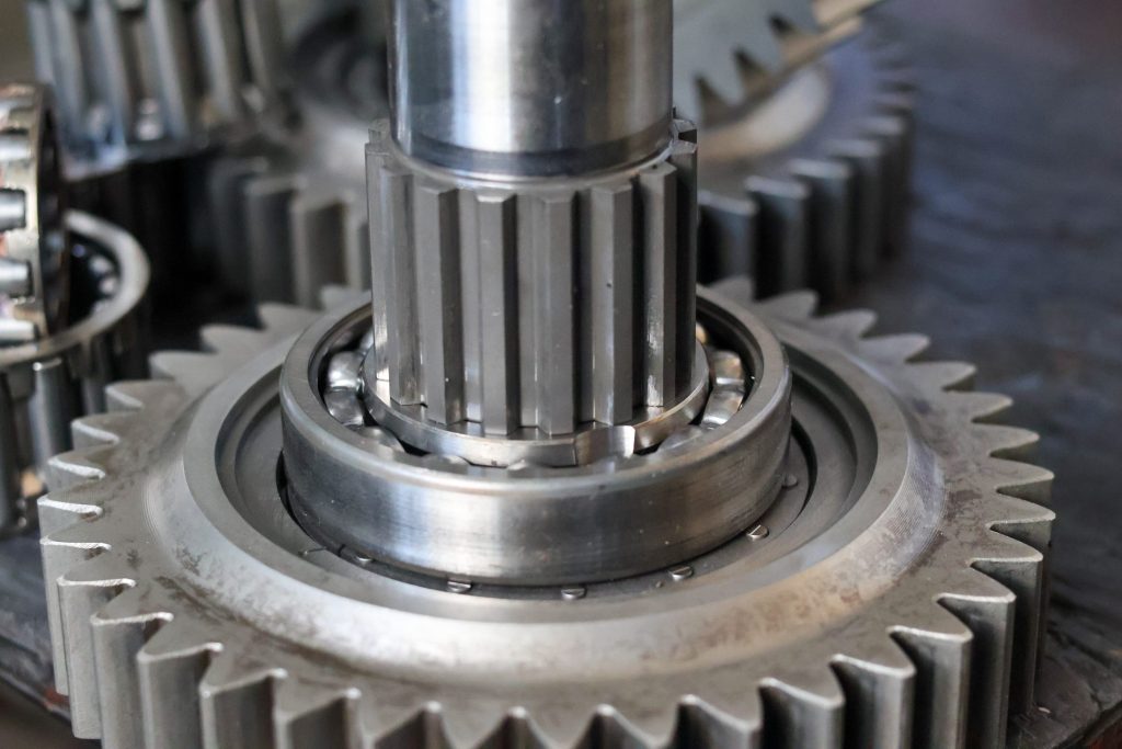

スプラインとは:軸とボスを「複数の歯」でつなぐ機械要素
スプラインとは、円筒軸の外周に切られた歯(外側スプライン)と、相手部品の穴の内周に設けられた溝(内側スプライン/ボス)をかみ合わせ、回転トルクを伝達する機械要素です。
軸(外側スプライン)とボス(内側スプライン)のかみ合い
キー結合との違い
平行キー結合は荷重が1〜2か所に集中するため、大トルクや反転荷重が加わるとキーのせん断やかじりが生じかねません。一方スプラインは、全周の多数の歯で荷重を分散するため、同軸径でもより大きなトルクを確実に伝達できます。
また、歯形全体でかみ合うため同軸度(芯出し)を確保しやすく、歯すじが直線のため「トルクを伝えながらボスを軸方向にスライドさせる(滑動結合)」機構にも有効です。

スプラインは歯の断面形状によって、角形スプライン、インボリュートスプライン、セレーションの3つに大別されます。転がり要素を使うボールスプラインも、用途によっては比較対象になります。
スプラインの代表的な歯形
角形スプライン(JIS B 1601)
歯の側面が平行なスプラインです。JISでは小径で芯を合わせる「小径合わせ」が規定され、溝数は6・8・10が基本です。寸法管理が容易な一方、歯元に応力集中が生じやすいため、中程度のトルク伝達や低速での滑動結合に用いられます。
インボリュートスプライン(ISO 4156)
歯車と同じインボリュート曲線を用いた歯形です。歯元が太く強度が高いため、大トルク伝達に適します。トルク伝達時に自然に芯が揃う「自動調心性(歯面合わせ)」を備え、回転時のガタつきや振動を抑えられます。ISO 4156では圧力角30°・37.5°・45°が規定されています。
